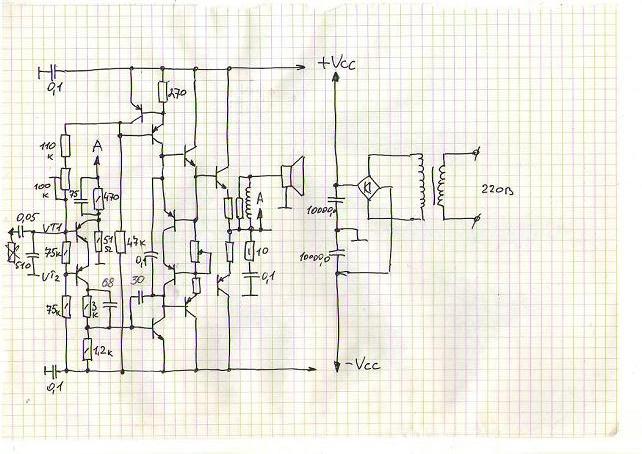

Вариант УМЗЧ с глубокой,широкополосной оос. Схемы,которые я выкладываю-рабочие макеты,смонтированы на печатной плате из 2-х стороннего СТ. Последний вариант/пока последний/ появился после проверки М Васильева предыдущего варианта. Селектором дефект сигнала было выявлено возбуждение на частоте в несколько мгц. На экране осциллографа проявлялось как небольшое размытие верхней вершины синусоиды.

Витюшка
Кап значит не соврал. Еще раз убедили в необходимости использования симуляторов для поиска глюков и оптимизации коррекции

Максим, выходит,что так. Но,согласись, НЕ КАПОМ ЕДИНЫМ... -нужен еще хороший паяльник и светлая голова. Следующий вариант УМЗЧ будет реализован с помощью объемного монтажа-дешево и сердито.

Ну и паяльник нужен и думать надо.А так он просто экономит время .Ну представьте себе расчет сложного уся на бумажке с карандашиком и логарифмической линейкой.
