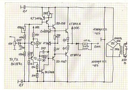

РЕБЯТА,ДАВАЙТЕ ЖИТЬ ДРУЖНО! ВСЕХ С КРЕЩЕНИЕМ! В очередной раз доработал свой УМЗЧ с глубокой,широкополосной оос. Получилась следующая структура: ВК-каскод/оэ-об/,УН-каскод/оэ-об/, ВК-без изменений-двойка с шунтом, коррекция-2х полюсная в УН/2конденсатора и резистор/.Звук-супер. При питании 40вольт переменки на акустике варфедейл валдас 100/3,8ом/ намерил 15,5вольт на частотах более 200гц. Измерял приборомVFS830 c ВЧ головкой на одном герм. диоде.

И что? Вроде сказал еще раньше,что просится по каскаду с ОБ и тогда будет логическая завершенка .Но тогда проще взять или платы УМЗЧ ВВ 2002 или современные версии2008/2012 года.

Максим_В, со схемой http://radiokot.ru/forum/download/file.php?id=91070 Вы явно "перемудрили"... :))
Здесь усиление по напряжению каскада Q1 Q2 Q3 Q4 будет весьма невелико, т.к. на резисторах R7 и R8 упадёт изрядная доля сигнала... Ну, и очень сильная зависимость тока каскада от напряжения питания потребует обязятельной стабилизации напряжения питания - оно нам нужно? :))
Зато чисто токовое управление выходным каскадом должно дать эффект снижения искажений при малом токе покоя выходного каскада, вплоть до полного режима В... :))

As а так всегда. Везде в простых схемах компромисы. Взять 100ватт на коленке.компромис на компромисе и ничего . Работает . Можно конечно ссхему было усложнить, но тогда мы просто напросто приходим или к УМЗЧ ВВ или монстру Агеева. оно нам надо? Для первых шагов понимания очень глубокой оос? Конечно ,более совершенна схема на композите,но блин на веге сама идея такого композита вызвала ступор.

схема 1-2.JPG [40.12 KiB]
Немного оживить тему. Макет этого УМЗЧ/с небольшими доработками /работает с прошлого года.
