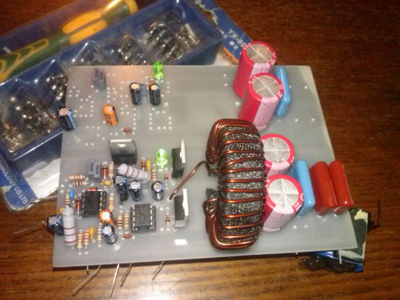

снова я с вопросом...спаял усь на ирке, как только включаешь-усилок играет грязно, какие-то хрипы слышны, первая секунда нормально, а дальше начинается такая срань и слушать невозможно, секунды через 3 после включения я выключаю. при замкнутом входе на общий провод в динамике тишина, из особенностей-сигнал подаю не экранированным проводом(обычный акустический), выходная нагрузка 6 ом, питание +-41 вольт, резисторы в зависимости от питания вроде подобраны(2.2к), переменника регулировки громкости на входе нет, сигнал с телефона, кз на плате нигде нет, проверял я 2 раза и брат еще раз проверил, все в соответствии с платой http://img.radiokot.ru/files/113873/med ... gd6h73.jpg http://img.radiokot.ru/files/113873/med ... kn7t1g.jpg

заменил входной провод на экранированный, поменял один конденсатор по питанию, стало получше, но на минимальной громкости все равно шипит как-то, причем чем громче делаешь тем чище играет....куда дальше копать? между 1 и 4 ножками ирки 13.7 вольт

Если внимательно почитать всю тему, то там есть ответы на эти вопросы. Качество звука зависит от многих причин:
Разводка печатной платы (в основном земли и местопожения керамики).
От дросселя, от согласования выходных транзисторов с драйвером, и. т. д. если это все нормально, то
в этой схеме я подавал на вход синус выставлял на выходе 0,5 вольта, подключал осцилограф и резистором (который стоит между второй и третьей ногой {регулеровка частоты внутреннего генератора IR2153}) добивался минимальных искажений. После следует проверить искажения на средней и большой амплитуде выходного сигнала. Небольшое шипение присутствовать должно (признак наличия несущей).
 Заголовок сообщения: Re: D-class для сабвуфера
СообщениеДобавлено: Пн июл 11, 2016 12:19:01
Зарегистрирован: Пт мар 04, 2016 01:10:30
Сообщений: 39
в плате подстроечника не было, вот я щас впаял его, настроил по калькулятору на 100 кгц (6.6кОм), пойду попробую подключить

У меня тоже была зависимость тембра звука от положения входного регулятора громкости, но когда я поставил предоконечные транзисторы эта проблема отпала.

впаял подстроечник, попробовал на частоте примерно 100 и 90 килогерц, шумы почти пропали, только на паузе между треками слышен слабенький писк, впринципе не напрягает. но хотелось бы и от него избавиться, возможно такое? ))) все-таки д класс, может так и должно быть))

Попробуй порегулировать (чуть убавить подачу сигнала) входным регулятором громкости, чтобы поменялось входное сопротивление. У меня писка нет

у меня регулятор не стоит, я сигнал напрямую с телефона подаю, у него он не очень мощный, с компа раза в 3 громче было бы, но входной провод короткий, не дотянусь до звуковушки ))
СообщениеДобавлено: Пн июл 11, 2016 12:55:22
Зарегистрирован: Сб июл 10, 2010 15:14:46
Сообщений: 119
Откуда: с 2004г., г. Минск
Посмотри как у меня...
12.JPG [128.62 KiB]
