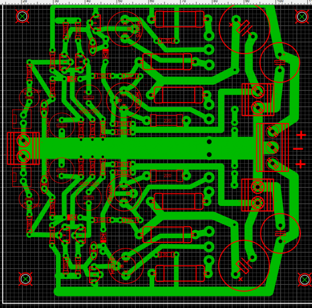

По платам усилителей.
Платы вариантов Лина по моделям WP и ssc есть прямо в этой теме (где-то в первой трети).
Платы усилителей А. И. Беслика версий УМ v2.0 - 2.3 публиковал на РТ20.
В частности УМ v2.1 размещал ещё летом 2021 года, ссылка на плату с кратким комментарием.

Всем привет! Вернемся к нашим баранам! А то вы все о возвышенном :))
Вот плата усилителя 2.0. Начал собирать в корпус и :facepalm: Ранее проверял отдельно каждый канал и все работало. При подключении обеих каналов одновременно один из каналов перестает работать. И сейчас при снятии напряжения с одного из каналов второй работает. Питание от трансформатора ТВК 110, диодный мост KBU1010. Что бы это могло быть? :shock:

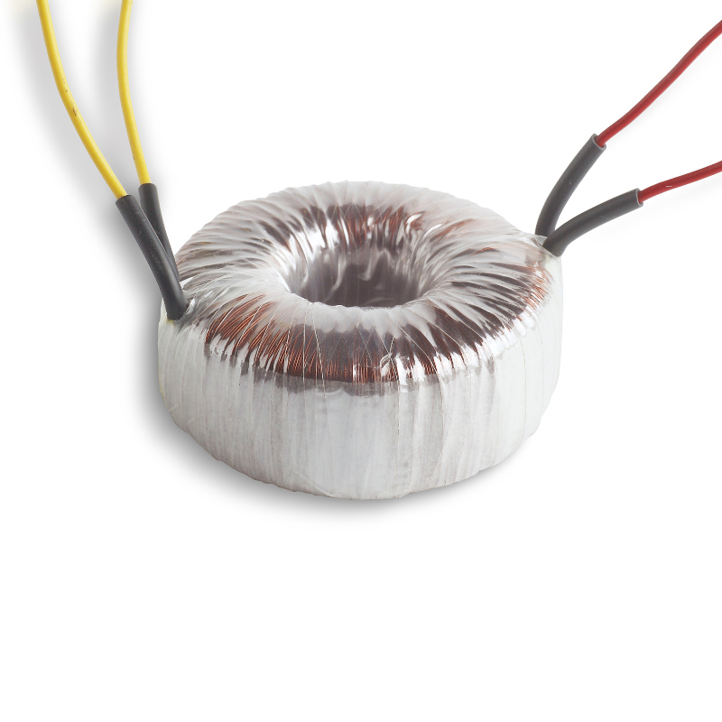

-serg-, с ТВК ничего не получается :facepalm: Посоветуйте, пожалуйста, какой трансформатор можно применить в данном усилителе :dont_know:
 Заголовок сообщения: Re: Усилитель на германиевых транзисторах. Для начинающих.
СообщениеДобавлено: Сб мар 08, 2025 20:07:11
Карма: 61
Рейтинг сообщений: 952
Сообщений: 1969
Откуда: -Моск-

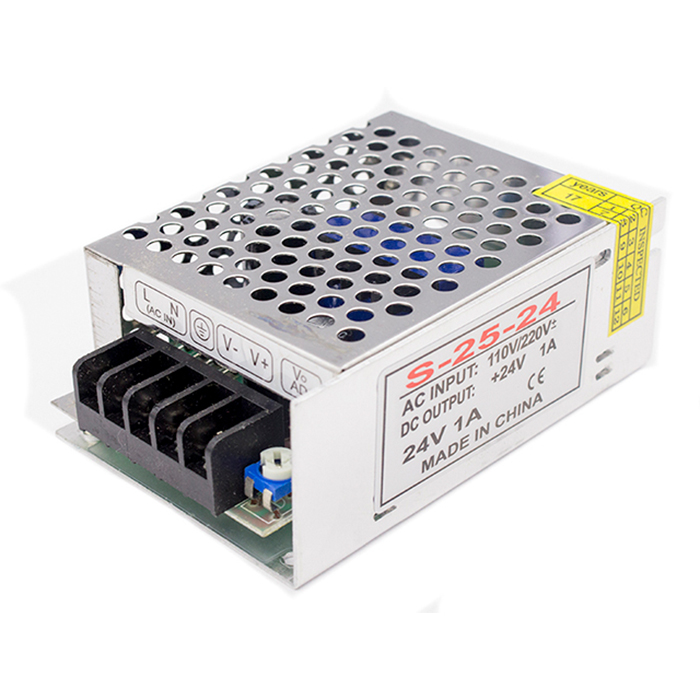

Для УМ v2.0 подойдёт трансформатор мощностью 15 - 20 Ватт, с выходным напряжением 17 - 20 вольт.
Идеально ТТП-20-18
Можно всякие другие ТПА, ТН.
Присмотреть в радиоаппаратуре, например в пресловутом "Аккорде".
Можно использовать импульсный блок питания на 24 вольт.
У ТВК приличный сердечник, но неоптимальные обмотки (для сетевого трансформатора) и зазор в магнитопроводе.
Это устранимо, но хлопотно. Методику допиливания легко нагуглить, например.
