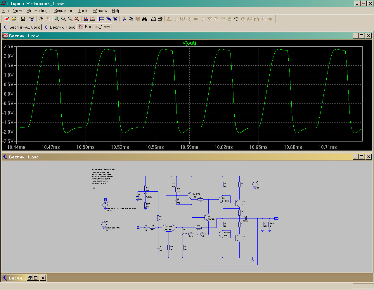

я пошел дальше- компоную в корпус- приклячил ВЕГАвские тр-ры - из них сделал двухполярку для параллельника -безоосника на гт703/705 на макете всё работало
Любой опыт сборки в железе будет полезным, но хочу заметить, что эти транзисторы слишком низкочастотные, выходные должны иметь хотя бы 10-ти кратный запас по частоте, относительно частоты 20KHz, то есть минимум 200KHz граничной частоты коэффициента передачи. ГТ703/ГТ705 хоть и являются комплементарной парой, но имеют граничную частоту коэффициента передачи всего 10KHz то есть они физически не смогут нормально работать во всём звуковом диапазоне, даже имея рассеиваемую мощность коллектора с теплоотводом - 15Вт.
Добавлено after 24 minutes 46 seconds:
bat_boy, не понял, так у всех так
Вы внимание обратили на подключение симметричных выходных емкостей ?
Поэтому сим и показывает ТАКОЙ меандр.
Он показывает что у вас там есть на самом деле, то есть вот что: -23.8V относительно земли!!! У вас нет на нагрузке положительной полуволны сигнала, всё лежит в отрицательной области!
И с какой стати вы решили что у всех так? Должно быть как можно ближе к половине напряжения питания, то есть 12V (при питании 24V, с отрицательным или положительным потенциалом, в зависимости от того какой полюс источника питания соединён с землёй!). Я уже несколько раз говорил, что вы совершили глупость, создав искусственную среднюю точку по питанию, которая здесь работать не будет, потому что земля у вас подключена совершенно в другом месте! А подцепив на среднюю точку конденсаторов нагрузку вы убили половину питания, и один из выходных транзисторов у вас фактически не будет работать.
На "Беслике" по картинке ситуация немного лучше, там хоть есть нулевое значение амплитуд, но присутствует смещение потенциала питания на выходе:
а саму рабочую схему вы убили в хлам своими "настройками".
Последний раз редактировалось bat_boy Вс мар 02, 2025 23:56:29, всего редактировалось 1 раз.

У Беслика меандр выглядит точно так же - ноль где то примерно посредине размаха. С некоторым смещением.
Возможно это так работает симулятор.
Мне дали такие настройки входа меандра
PULSE(-0.1 0.1 0 50n 50n 25u 50u)
Может в них что то не так ?
Вроде как ступеньки 0,1 вольт вниз и 0,1 вольт вверх....
И..... Ну нет там смещения - вот когда идёт синусоида, то чётко её середина соответствует середине питания.
Тоесть - абсолютная симметрия.
И с конденсатором и без конденсатора.
Да вы сами смоделируйте мой сим-модель и убедитесь.

Покажите, какое у вас напряжение в точке соединения R4, R1, C6 на вашем "Беслике", и какой ток коллектора входного транзистора Q8.

Это пост - Александр Бокарёв написал(а):
Стр. 49 журнала «Радио» № 2 за 1968 год
Он Собирал стенд для проверки транзисторов по этой статье и выложил свои результаты - для статистики.
Тоесть ПРИМЕРНО можно судить - какой тип из них лучше-хуже и насколько.
По замеру Беслика.
Сейчас не могу, как попаду домой к компу - сделаю.
Тоесть на днях это получится. Пока нет плана возвращения в конкретный день.
А вот по памяти ПРИМЕРНО могу прямо сейчас написать
в точке соединения R4, R1, C6 примерно 12,00** вольта.
Тысячные не помню.
Ток входного транзистора у Беслика не помню.
А вот ток на моей схеме - что то мизерный и не увеличивался даже по мере уменьшения резисторов. ЛОС его стабилизирует.
Кстати - я же МОДЕЛЬ БЕСЛИКА тоже выложил - в ЗИПе она.
Если сами её замерить захотите, то всей возни 5 минут - разархивировать, скопировать, запустить, посмотреть нужное.

АВК писал(а):
Так кипел, жидкостями брызгал, доказывал, что моя схема никуда никуда не годная.
Правда апонировал добытой с мусорки незнай чьей схемой.
..есть дела поважнее, чем всяких бестолочей носом в их бяки кунать..
..вот твоё "чЮдо" в микрокапе..
..вот синус.. :)
..вот меандр.. :)))
..вот искажения - кстати - примерно 1%.. :)
..файл модели - в архиве..
..тебе про миллера говорили..?..говорили..про кривые модели говорили..?..говорили.. :)
..косяк твой в том, что ты делал анализ не отключая ФНЧ - а его надо отключать, хотя параметры ФНЧ такие, что он ниочем...и возникает систематическая ошибка в анализе при подключении нагрузки к средней точке конденсаторов из-за сдвига напряжения в динамике - кстати, по этой причине чтобы замутить стерео усилитель - его придетца питать от разных обмоток транса, соотв. разные и фильтры питания и все остальное - иначе он будет фонить..поэтому выгоднее подключить нагрузку традиционным способом..
германий лажа от АВК.rar [20.93 KiB]

Ладно, ссц, ты проявился.
То, что модель поправил в соответствии с МОЕЙ СХЕМОЙ, это хорошо.
Но ОПЯТЬ глюк сделал - ты навтыкал какашек (МПшки) для чего ?
1) получить заведомо ГАВНО, а не хорошие параметры
2) приколоться, мол я с моими плохим зрением, не увижу подмену и восприму твой ПОДЛОЖНЫЙ сим за чистую монету
НЕПРОШЛО - увидел и опознал.
Так вот, слышал я об недостаточной точности мультисимов и микрокадов по сравнению с ЛТСпайсом.
Это особенно в фиксации генерации.
Возможно в этом ещё добавочный глючОк.
Так вот будь любезен - поменяй в УНе какашки на КРЕМНИЙ - вставь, как указано, кт3102 и кт3107 С ЛЮБОЙ БУКВОЙ, не обязательно Е и Л.
Также не забудь в предвыходе поставить модели ГТ402 и 404.
Про П213, ладно, понятно, что они хуже параметрами чем 214 и 215, но ладно, не намного.
Не сравниться с вставленными тобой МП вместо нормальных транзисторов, где разница параметров в десятки раз.
Про указание на выходные конденсаторы спасибо, я обдумаю.
И... НЕ СТЕСНЯЙСЯ, после замены МПшек на нормальные транзисторы и погона тестов - ВыСТАВИТЬ СЮДА ПОБЕДНЫЕ РЕЗУЛЬТАТЫ.
Да, И - это на выходе у меня не ФНЧ, а "средняя точка" с удвоением рабочей ёмкости, которая в отличии от "выходного конденсатора" не имеет тех "жЮтких" искажений, о которых так много писали бОльшевики...
А ФНЧ, как положено, присутствует внутри БП. Возможно даже стабилизированный.
И, соответственно, можно (теоретически) использовать ТАКУЮ "среднюю точку" с ёмкостями больших номиналов для вывода на эту 1 среднюю точку сразу 2 выхода стереоканалов.
Это, к примеру, если пара последовательных ёмкостей по 100 000 МКФ.

АВК писал(а):
но мы говорим об имеющемся нормальном заделе более менее правильных моделей.
..нет никакого "задела более менее правильных моделей" для германия..!!!..
..я тебе это уже 5 раз пишу - крупными красными буквами..!!!
..вот скажи мне - ты дурачок, что не в состоянии этого понять..?.. :dont_know: :facepalm:
..твои модели - кривые, все до одной, мои - тоже кривые, может, чуть меньше, но кривые.. :)
АВК писал(а):
Так что НЕ УВИЛИВАЙ и поставь правильные транзисторы, а ПОТОМ ПЕРЕДЕЛАЙ ТЕСТЫ.
..вот не надо тока прятать свою тупость за модели - те, что в моем файле - наиболее адекватные изо всех, что я видел, и от того, что я в них шильдик поправлю - ну ничего не изменится..
..это вот как к примеру - есть глупенький АВК - и как его не назови, хоть все буквы поменяй - он таким и останется.. :) ..надо не буковки в имени менять, а правильные модели писать - с правильными константами..ну, с моделями-то куда проще, чем с тобой.. :)

КРЕТИНЧИК ссц, ну когда ты умнеть начнёшь ?
ПОЖАЛУЙСТА ПОМЕНЯЙ НА МОЕЙ СХЕМЕ МПшки, НА КТшки
И НЕ ЗАБУДЬ ГТ402 и ГТ404.
Эти ВСЕ модели есть, правильные.
Или тебе ещё БОЛЕЕ КРУПНЫМИ букифками это написать ?

Вуазен, сер.
Ну вот и блягодарныи зрютеля подтянулись.
Болель'щики тоесть.
"Мячь" на стороне Альц'игруна, ждём его выхода с поправленными симуляциями
