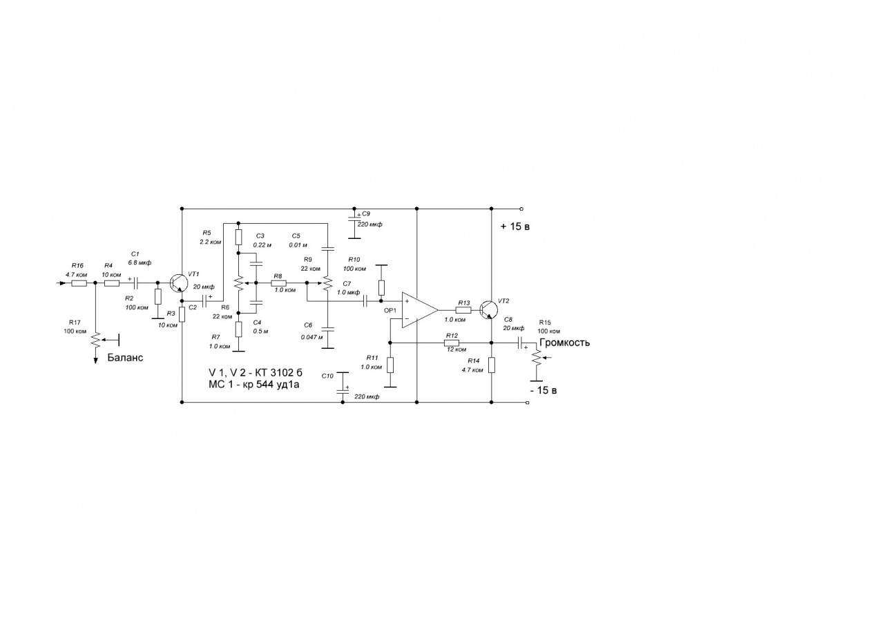

Нашёл в тырнете вот такую схему преда с пассивным ТБ. Собрал. ОУ поставил NE 5534. Очень в жилу!

rtrambler, Я уже столько раз спрашивал у всех где регулятор громкости лучше ставить. Спасибо за ответ.
Альберто, Сейчас и вправду склоняюсь к варианту пассива+ОУ. Можешь скинуть печатку?

К сожалению печатка не сохранилась. Давно я эту схемку делал, а вот по сей день работает.
