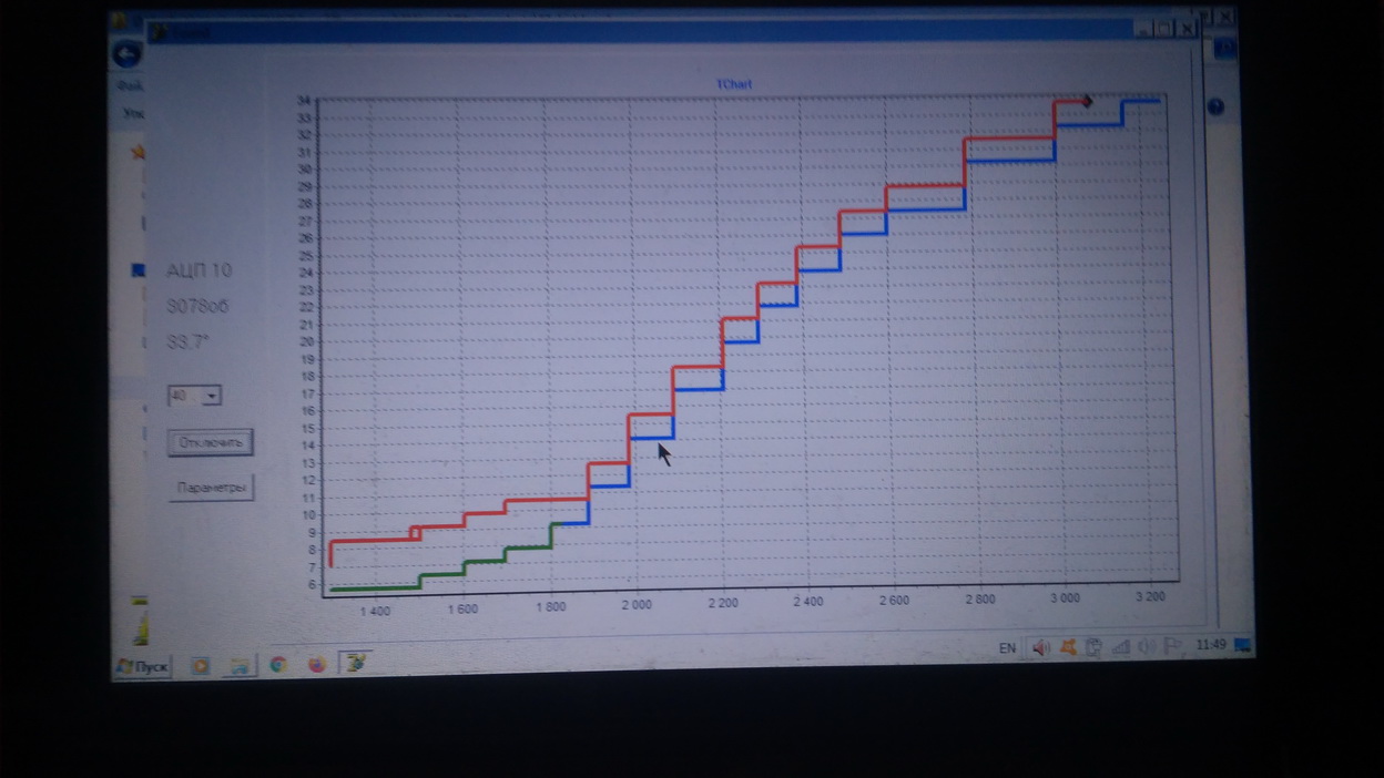

Первая проверка. ДПДЗ.
Идея и сборка постами выше.
Итого. На фото.
1. При мах открытия заслонки карба = +3градуса. Для теста и полезности этой фишки достаточно. Т.е. есть ли хоть одна капля в улучшении работы мотора. Если будет, то пусть стоит. :)))
2. Почему то на графике при расчете без второго импульса добавка только 1.5 градуса? Не понятно. Или нахимичил в программе графика (и она неправильно отображает) , или так оно и есть. Хотя если так оно и есть, то даже лучше. (И придется вернуться на оригинал программы и проверить это)
3. Для теста. Можно график №1 оставить как есть, а например график №3 скорректировать уменьшая пологость на 1.5 градуса (дпзд то додает от 3 до 1.5 градуса в зависимости от положения заслонки).
Или также еще есть вариант, просто отрубать смещение от ДПЗД выше 2500-3000 град.
И... Если ДПЗД "нет" , сломался . Его отсутствие не влияет на график. Т.е. коррекции нет, т.к. на входе АЦП 5в.
4. Конструирование и пиление. Как оказалось, при установке карбюратора с ДПЗД на мотор ..... ДПЗД уперся в тарелку маховика. Придется перепиливать крепление датчика ДПЗД, просто увеличить по длине в размере. Хотя в итоге это и к лучшему, т.к. крепление было хлипкое и тестовое.
Далее будет :)))

У вас на графике типичный октан-корректор, поправка должна зависеть от оборотов. И не вверх , а вниз... Впрочем, поступайте, как знаете... Упорства у вас хватает, без шуток, ценю это...

График выше постом. Понял, почему так на графике. При искре после второго импульса сдвиг уоз в два раза больше. Оказалось, так заложено в программе. Что при искре после второго импульса программа два раза проходит по кругу, ну и через АЦП. Фишку эту решил. АЦП коррекцию отправил в подпрограмму. По ходу нашел и решил еще одну ошибку (не существенную) в АЦП, которая тянется уже 5 лет.
Далее о ДПДЗ и АЦП. В схеме переменный резистор и на другом порту ДПДЗ. Плохо стыкуются.
Для переменного резистора делю до 16 ацп. Получается сдвиг графика +-5.6 градуса. Регулировка резистора ДПДЗ от закрытой до открытой заслонки при 16 ацп всего лиш 2 единицы. Т.е. при открытии полностью заслонки УОЗ увеличивается всего лиш на 2х0.7=1.4 градуса. Т.е. например на хх 5градусов, открываем полностью заслонку (газуем) угол будет 6.4 градуса. Да и в каком положении находится заслонка при троллинге на оборотах 1200-1300 неизвестно пока (может уже будет 5+0.7=5.7 градуса.
Итого. Переписал (пока не проверил насчет ошибок в проге). Резистор считаем по 16, а ДПДЗ считаем по 32. И получим уже диапазон от 0 до 2.8 градуса. Это уже кое-что. В проге также отключаем ДПДЗ на 3000 оборотах. Там он уже не нужен. (Так думаю.) "Ломать", отнимать смещение УОЗ от оборотов не стал. Проще скорретировать график №3 под ДПЗД. А если отключить ДПДЗ, то получится, что ДПДЗ нет, а УОЗ смещается.
Итого. Нужно проверить. Увеличивать диапазон еще в два раза. до 5.6 градуса? Это считаю уже много.
При хх 5 градусов, открывая резко заслонку на мах получим 10.6 градуса и тратата.

1. В индуктивных нужно "подточить". Причина вроде есть. Работает , работает и глохнет. Подключил АК. Глохнет. И только после снятия питания АК и снова подключив запускается. Значит программа уходит в неадекват. Пропадает включение 1 импульса. Сделаем.
2. N19 как раз работает лучше всех. Почему? Две искры, и процессы "вкл-выкл" вадекватно в программе. И резистор регулирует только на +-4. Короче, я балдел как мотор "урчит" на хх. Даже винт качества еще на пол оборота закрутил. Наверно искра хорошая.
3. Ацп один. Поэтому и измеряем по очереди. И время есть. Все в проге есть. И читал в нете как опрашивать каналы одним АЦП по очереди.
4. Циклы? Я не знаю как опросить вход проверкой на дребезг и помеху. Просто проверяю через время опять вход. Как сделать по другому? Вроде у СН. Но мне нужно уже запускать мотор, а не изучать программирование. Главное что мотор заработал. А программу можно подчистить. Если знаете как опросить порт на счет помех, давайте. Нашел статью, как делают правильно. Но там прога для ардуино, но и проверяют кнопку, и долго.
5. Уберу количество вариантов. Т.к. писал добавляя фишки. Вдруг где то ошибка.
6. График для индуктивного надо переписать на малых оборотах.
ПС. Смотрю не всякими протэусами , а на стенде и осциллографом и прогой "график фуоз". Много чего увидел и исправил. Но стенд не дает помех. :)))
ПС2. Итого. Суть всего- это исключение помех. Всеми способами. Давал ссылку на статью. Последняя инстанция - программа не должна зацикливаться, даже если была помеха.
Пока все. Есть ч
