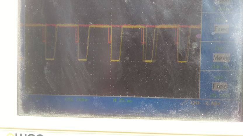

 Заголовок сообщения: Re: ФУОЗ - для лодочного мотора.
СообщениеДобавлено: Пт май 14, 2021 17:18:59
Зарегистрирован: Вт янв 06, 2015 11:00:44
Сообщений: 750
Бочка тест. И шок, и радости, и горе. :shock:
1. Напряжение от катушки генератора после стабилизатора 14в. Это радует.
2. Подключал еще паралельно уккумулятор. Все ОК. Но после того как мотор глох. Потом не заводился. Заводился только после "передерга" аккумулятора. (Но это на одной из версий программ. Горе. )
3. Фото 1. импульсы от вв катушки для зарядки конденсатора. На моторе было наоборот. Есть обратные импульсы, которые в промежутках между этими. Так вот, что один из тех обратных почемуто попадал как раз на второй импульс от датчика. Или это халтура от китайцев, или так и задумано, т.к. эти два импульса которые на фото, давали питание на блок СДИ.
В итоге, поменяв концы от вв катушки, получил то что на фото. А Фуоз питается от катушки генератора, ну и используем те обратные два импульса.
4. Фото2. Шок. Это напряжение на конденсаторе на хх. Т.е. вв катушка заряжает конденсатор 1.5-2мкф до 400в. !! Т.е. использование дс-дс не имеет никакого смысла. Ну только как аварийный, или возможно только пуске мотора, а потом сразу отключать.
ПС. Фото паршивые, солнце как раз светило на осциллограф.
5. Две искры четко. На малых оборотах амплитуда на свече. Далее при повышении оборотов - отключаем, и переходим в норм. режим.
6. Посмотреть график на буке не получилось. Схватывает, потом бац, или помеха, или п.7. Потому что данные по АЦП от переменного резистора не регулировались на экране
7. Ну и итог. Концепция программы с вкл выкл процессов, с растяжкой от величины оборота потерпела крах. Нужно переделывать концепцию. На стенде все ОК. Но мотор работает нестабильно, рывки на хх и чуть выше. И соответственно посчитал он одно, а потом в итоге рывок или спад и тютю.
Также изза того, что один АЦП, наверно нельзя объять необъятное, т.е. все сразу.
8. Это то о чем писал. Нельзя все сразу, а нужно идти постепенно, добавляя прибамбасы. Или просто , например или переменный или ДПЗД. С дс-дс не выделываться, включая его в пике импульса, а попроще. Или еще есть идея, объединить и переменный резистор и ДПДЗ на один вход.
Чем и займемся. Т.е. плата, и все работает. Только нужно утрясти программу, убрав заумные штучки.
Далее будет .. :)))

4. Тест. Немного теории.
Стандартный СДИ (на моторе) , ему пофиг сбои, наводки, рывки и т.п. Т.е. если на этом обороте что-то "пошло" не так. То на следующем обороте по импульсу от датчика будет искра.
С Фуозом все не так.
Почему то мотор иногда глох на хх. Ни с того ни с сего. Или еще не настроен, после переборки или .... все очень плохо с Фуозами. (С последней версией Фуоз (по 1 и 2 импульсу) еще не катался) Возможно в ней есть закавыка ухода в ступор.)
Хрен с той программой Фуоза. Может быть любая. Но даже если Фуоз уходит в ступор от помех (что в нем происходит, непонятно) нужно что он сбрасывался и возобновлял работу. Допишу еще в программу СОБАКУ. Если не было искры пару оборотов, значит перезагруз.
Ну и ... На абордаж не получилось. Придется составить план и идти по плану.
1. Проверяем - регулируем мотор на родном СДИ.
2. Проверяем мотор на СДИ с индуктивным датчиком. Если ... то только тогда п.3
3. Опто ..
Работаем.
Далее будет.. :)))

1. В индуктивных нужно "подточить". Причина вроде есть. Работает , работает и глохнет. Подключил АК. Глохнет. И только после снятия питания АК и снова подключив запускается. Значит программа уходит в неадекват. Пропадает включение 1 импульса. Сделаем.
2. N19 как раз работает лучше всех. Почему? Две искры, и процессы "вкл-выкл" вадекватно в программе. И резистор регулирует только на +-4. Короче, я балдел как мотор "урчит" на хх. Даже винт качества еще на пол оборота закрутил. Наверно искра хорошая.
3. Ацп один. Поэтому и измеряем по очереди. И время есть. Все в проге есть. И читал в нете как опрашивать каналы одним АЦП по очереди.
4. Циклы? Я не знаю как опросить вход проверкой на дребезг и помеху. Просто проверяю через время опять вход. Как сделать по другому? Вроде у СН. Но мне нужно уже запускать мотор, а не изучать программирование. Главное что мотор заработал. А программу можно подчистить. Если знаете как опросить порт на счет помех, давайте. Нашел статью, как делают правильно. Но там прога для ардуино, но и проверяют кнопку, и долго.
5. Уберу количество вариантов. Т.к. писал добавляя фишки. Вдруг где то ошибка.
6. График для индуктивного надо переписать на малых оборотах.
ПС. Смотрю не всякими протэусами , а на стенде и осциллографом и прогой "график фуоз". Много чего увидел и исправил. Но стенд не дает помех. :)))
ПС2. Итого. Суть всего- это исключение помех. Всеми способами. Давал ссылку на статью. Последняя инстанция - программа не должна зацикливаться, даже если была помеха.
Пока все. Есть ч
