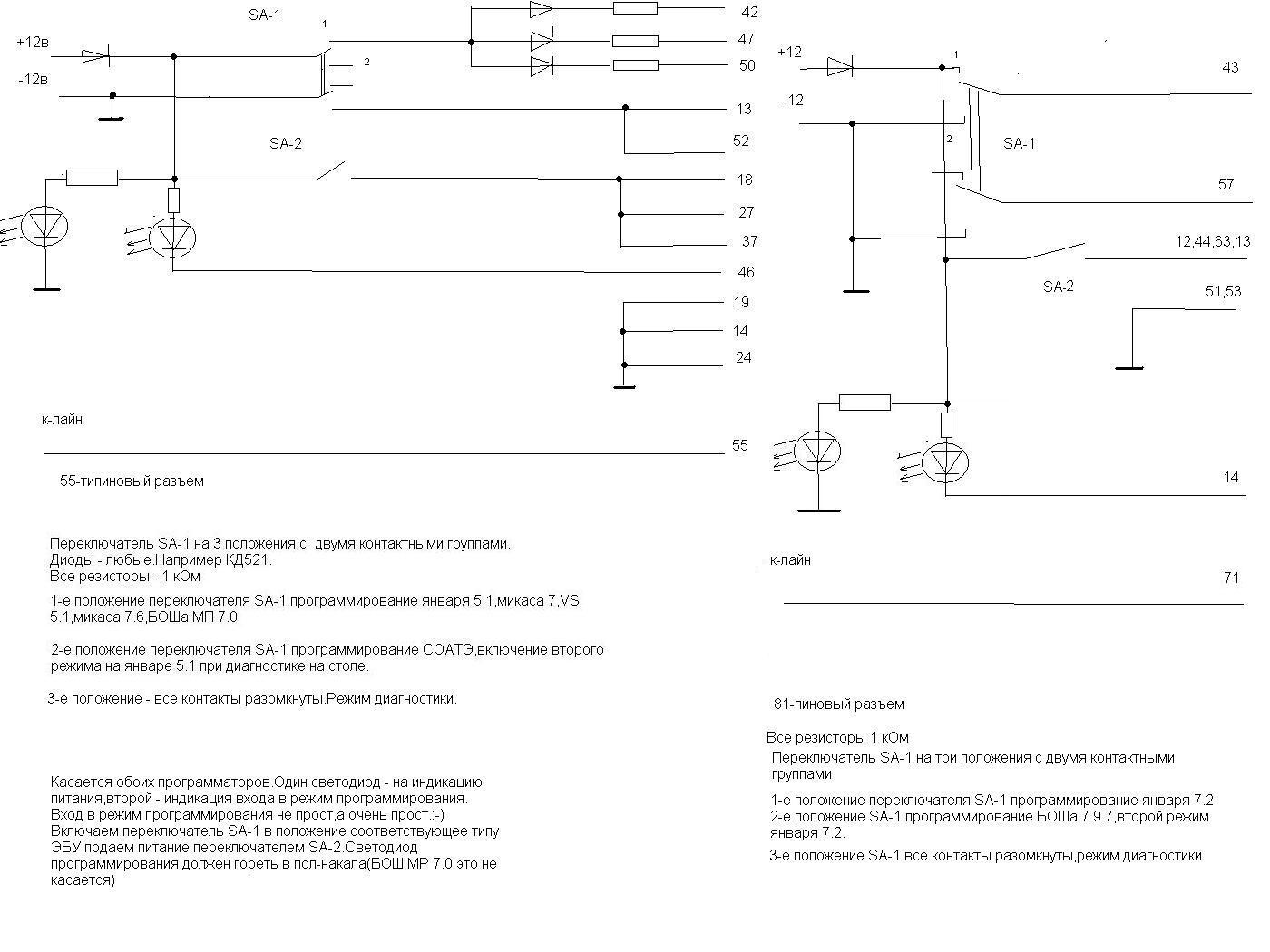

Ходок,Спасибо! Подскажите ещё пожалуйста как прошивать этот блок,а то я читаю на сайтах так и не врубаюсь как это делать.Да и боюсь запороть блок.Буду очень благодарен.
 Заголовок сообщения: Re: Диагностический адаптор ЭБУ
СообщениеДобавлено: Пн сен 24, 2012 17:57:51
Рейтинг сообщений: 56
Зарегистрирован: Вт апр 21, 2009 18:56:53
Сообщений: 389
Откуда: замкадье
Этот блок надо ковырять паяльником, что бы прошить, что ковырять написано тут
Потом подсоединить ЭБУ согласно схеме с 81 пиновым разьемом (качество поганое, но разобраться можно)
Название программы которая шьет этот блок честно не помню, ноут со всем этим пылится дома, если не забуду посмотрю и напишу.

Да уж,слишком всё сложно.Я думал всё можно сделать через k line. Я лучше брошу эту затею, боюсь запороть блок и остаться без машины так как купить новый пока нет возможности. Спасибо за помощь.

Закажи в нете разбемы если сам не можешь спаять. Я себе покупал разьумы на разборках на 55пин и 81 пин собирал их по схеме указаной выше. И занимался и занимаюсь перешивкой блоков. Да одни блоки шьются на раз с другими надо позится, что то гдето допаять или наоборот выпаять.
