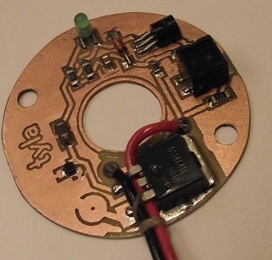

Я для своей "Тулицы" разработал бесконтактное оптическое зажигание.
Работает самостоятельно на катушку или в качестве оптронного датчика.
Для установки зажигания ничего сверлить и изменять не нужно, снимаем штатное и ставим электронное.
Комментарий к файлу: Собственно это все зажигание
Зажигание_Тула.jpg [119.42 KiB]
