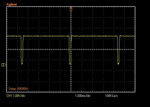

И так!
На деле не успел еще опробовать . Попалось несколько микрух ,три штуки выкинул.
Завис на настройке ,думал что то не так делаю и уже весь мозг свернул на простецкой схеме.
Появились варианты пока все заново опробовал.
Вариант первый:
Оставить номиналы как есть и просто уровень срабатывания выставить.
Тогда на обмотку генератора подается примерно около 12 v
на осциле думаю видно будет
в этом случае транзистор при нагрузке 2 А даже не греется.
но вот как поведет себя генератор?
Ситуация вторая: между 4 и 8 ногами не 10кОм ,а 1 кОм ставлю
тут уж транзистор начал греться и напряжение на щетках 7-8v
вот это что то более похоже на необходимое.
Может кто будет читать и поправит ?
Я точно не могу сказать что правильно.Статью ту уже потерял с описанием этих напруг.
Но все же себе переточил шкив ,меньшего диаметра. На ХХ напряжение стабилизировалось под нагрузкой.
2.JPG [35.12 KiB]

Я на осциле вижу примерно 2,8 Вольта, что это? Я коряво считаю? Так вроде внизу указано 1,00 Вольт на деление... Или входной делитель какойто не стандарный использован?
это я смотрел на затворе
просто мне так удобнее было

Впринципе должна была измениться только частота ШИМ, а период остаться тем же. Для гены думаю чем меньше частота тем лучше но не ниже 50Гц. А 2,8 Вольт на затворе не мало? транзистор войдет в насышение при нагрузке его 5ю амперами обмотки возбуждения?
Ну это уж пока рано гадать. Сколько раз получалось...считаешь одно...на деле чуть по другому. Так что теперь только практика покажет.

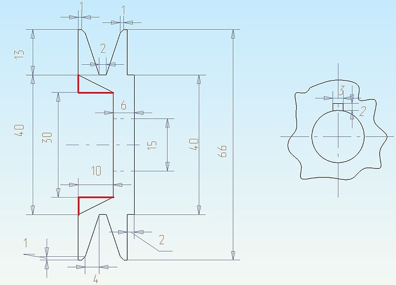

Главное ШКИВ!!!
Я уже опробовал всякие варианты. У меня ген стоит 80А ,на инжекторной, не вытягивает и он
Да что там про него....на шохе карбовой 100А от десятки с родным от классики шкивом не вытягивает.
Все переднеприводные .у них шкив на 62мм ,вроде, наружний ( на фордовском генераторе точно 62мм...лично замерял), а классика 77мм.
Делал по этому чертежу:
ВНИМАНИЕ! токарь сказал сделал все по чертежу ,но ремень не входил как положено ,половина была сверху. Пришлось углублять . На сколько он не помнит...говорит прикидывал по утоплению ремня. Так что доделывать самим надо.
И учитывать что красным дорисовано ,Это просто на том форуме на правильно прикинул кто то. Если углублять ремень от этого рисунка,то обязательно тело изделия добавить надо по красному....а то отрежется нафиг)))
chertej_shkiva_generatora.jpg [53.54 KiB]
