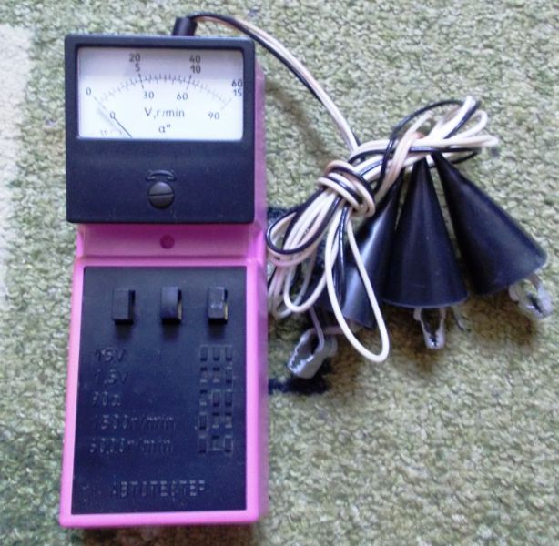

Прошу помощи. Имеется "Автотестер А1" - достался неисправным. Не показывает ничего совсем. Пробовал его в качестве вольтметра на 1,5 и 15 вольт - стрелка даже не шелохнулась. Прибор ранее не разбирался - пломба цела была, правда стекло треснувшее - видимо разочек стукнули его... Разобрал. Проверил диоды - оказался пробитым "V7" - КД521А (как и "V8" - судя по цветовой маркировке установлены ещё заводом-изготовителем вместо означенных "КД521В", что полагаю в данном случае не критично). Оба диода заменены импортными 1N4148. Проверил и транзистор (выпаять пришлось - мешал диод соседний - "V6") - цел. Но прибор так и не работает. Может быть кто подскажет - где искать и что ещё могло издохнуть?
http://img.radiokot.ru/files/107785/med ... a0lchz.jpg
http://img.radiokot.ru/files/107785/med ... a081xb.jpg

контакты переключателей проверял? Попробуй подать напряжение на головку через R12/

не очень энергетично прибором пошевели
стрелка должна туда-сюда бегать
вэдэшкой по контактам пройдись
контактами пощёлкивай весьма энергетично
переключи на полтора
и полторавольтовую батарейку подсоедини
под увеличилкой плату просмотри пайки на кольцевухи.

при не очень энергичном шевелении прибором (влево-вправо в горизонтальном положении) - стрелка отклоняется всего на пару делений шкалы - вроде бы маловато - не очень бегает...
за вэдэшкой в гараж сегодня же
полуторавольтовая батарейка в режиме полтора вольта - никаких движений стрелки
сейчас ещё и через R12 дам полтора...
в лупу луплюсь... вроде живы все...

полтора вольта батарейка
минус 0 обший на самый низ
плюс верхний контакт резистора Р12
всё это не долго
иначе есть вариант спалить индикатор.
возможно осколочек упал под индикатор под катушку.

Пайку прошёл всю по второму (после изготовителя) разу, дорожки просмотрел. Кнопки вэдэшкой обработал - теперь приятно пахнут :) Дал полтора вольта через резистор R12 - не шевелится стрелка. Разобрал показометр: есть ржавчина, но механических препятствий движению рамки со стрелкой не выявлено. Ржавчину вычистил. Провода-контакты прозвонил до выводов с рамки - всё в порядке. Собрал. Конечно же не работает головка индикаторная. Видимо нарушена целостность провода рамки? Это можно выяснить? А вылечить? Или теперь всё - хана ?!

прозвонить можно вылечить нет
Головка измерительная стандартная, попадеться аккуратно разберете и переставите шкалу.
Сейчас он неактуален, обороты почти в каждой машине тахометр есть, УЗСК, когда вы в последний раз кулачки в трамблере видели, напряжение, любая дешевая китайская астролябия типа M. DT-83x намного точнее измеряет.
как головку прозвонить так, чтобы не угробить? Подскажите пожалуйста. .
Той же астролябией на пределе 20кОм ток 200мкА, на 2кОм - 1мА, на 200Ом - 2мА, ничего не сожжете.

Спасибо. Проверил астролябией "DT 838" на описанных пределах, результат везде один, то есть - "1", а значит - хана головке измерительной стандартной. Жалко её. Но не обидно за трату времени - ведь узнал много нового. Вот разыщу головку - попробую отремонтировать прибор. "Орешек знаний твёрд, но мы не привыкли отступать и расколоть его поможет..." - заставка давнишнего киножурнала для детей и подростков, в том числе видимо и для радиокотят, я бы даже сказал - радиокотёнышей )))

KostanNovik
фото скиньте головки с обратной стороны и шкалу по крупнее
http://rw6ase.narod.ru/index1/pribor/pr ... _a1_10.jpg
http://rw6ase.narod.ru/index1/pribor/pr ... t_a1_4.jpg
Вот отсюда:
http://rw6ase.narod.ru/index1/pribor/pr ... st_a1.html
Если я правильно понял, то там стоит головка М42305 с током полного отклонения 50uA
https://metr-sm.ru/elektroprib/ampvoltshitovie/m42305/
(имхо) можно поставить любой стрелочный микроамперметр с током полного отклонения стрелки 50 микроампер и размером 60х60 мм.

Тута я, тута! То есть здесь! Увидел уведомление о сообщении в почте (туда тоже редко захожу))) и вот... Внемлю, на ус мотаю и проч.... Автотестер актуален. Микроамперметр не нашел, головку не нашел((( Купил такой же, но не успел порадоваться - он ойкнулся(((
