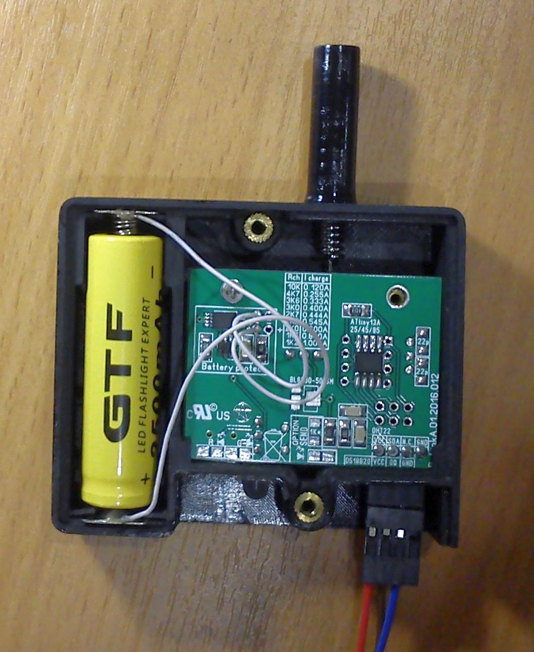

А что за табличка, где ее найти и под какие АКБ есть корпуса?
Вот такие корпуса под типоразмер AA и видна табличка с током Изображение Изображение
Если стоит 3кОм - то ток должен быть 0,4А
Какое напряжение на аккумуляторе?
От типа 5В источника питания не будет зависеть, может что-то с контроллером зарядки или с пайкой
Если на TP5000 - там перемычки нужно правильно паять, ну и м/с можно плохо припаять, попробуйте заменить TP5000

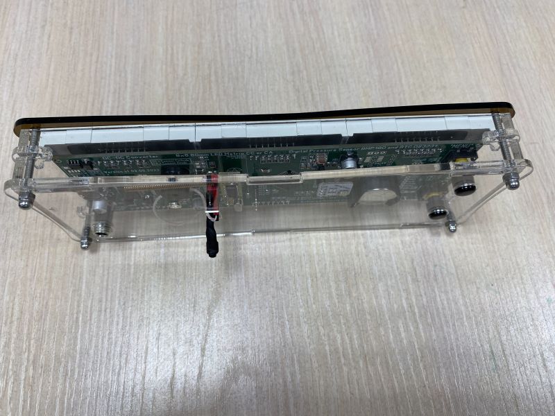

СообщениеДобавлено: Вс июн 25, 2023 16:56:21
Рейтинг продавца: нет оценок
[Всего оценок: 0]
Зарегистрирован: Вт апр 24, 2012 16:54:59
Сообщений: 26
Откуда: Енисейская Сибирь

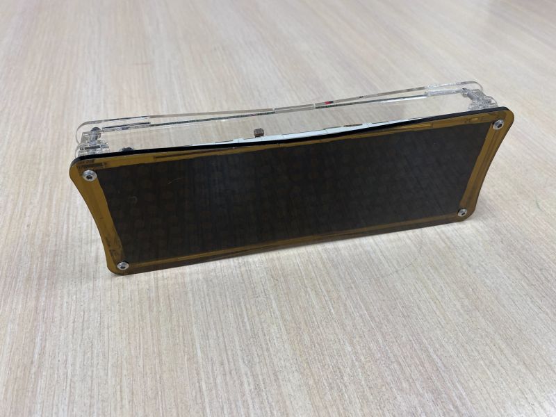

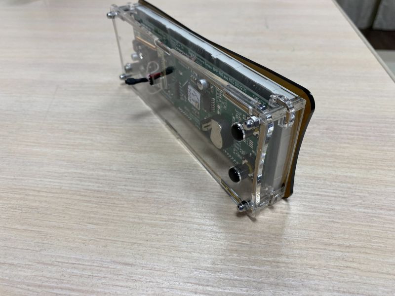

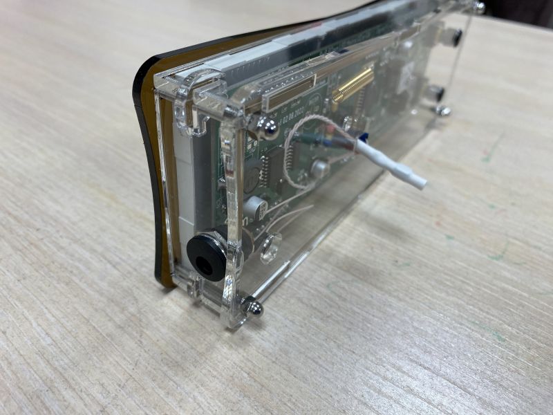

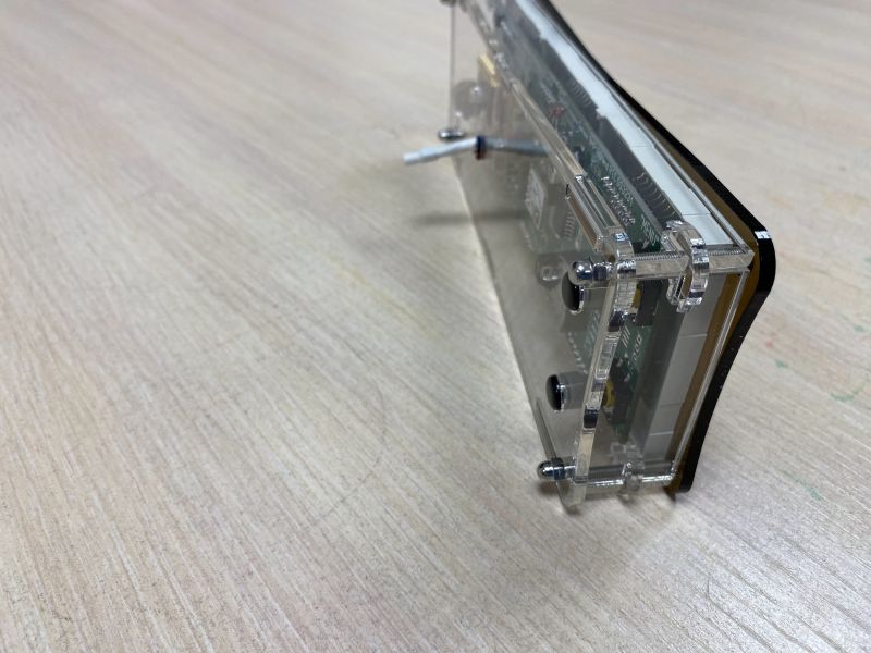

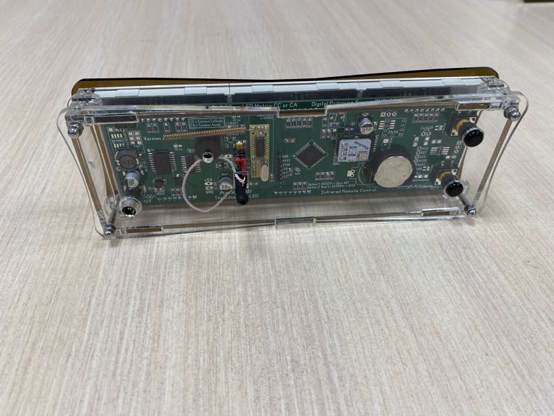

Александр добрый день! Платки были заказаны давно, все как всегда оперативно. Заказал нарезку корпуса из акрила 3мм, перед цвет кофе, зад прозрачный. Собрал часики, вот что получилось.
Изображение Изображение Изображение Изображение Изображение Изображение Изображение Изображение
Инструкцию читают когда нечего делать или когда уже все сгорело...
