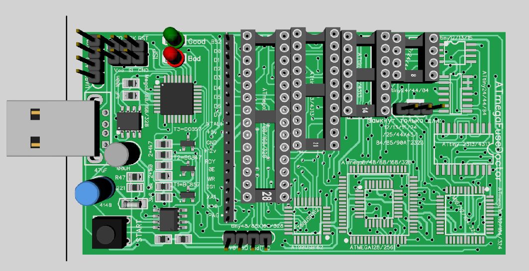

Однако для AVR наличие "fusebit-doctor" является преимуществом.
НЕ СОЧТИТЕ ЗА РЕКЛАМУ. Все устройства делаю сам.
Особенно AFD последней версии. Работает с прошивками 2.09...2.11 так и с 2.12...2.15.
AFD фото.jpg [139.26 KiB]

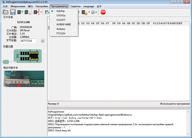

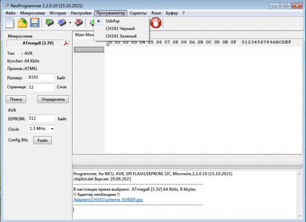

Я жутко извиняюсь, а работает ваша прошивка с новыми софтами, которые дают доступ до сотен м/с памяти по шинам I2C, SPI, MW, КВ90хх, ATmel (ATtiny, ATmega), NUvoton
NeoProg.JPG [34.24 KiB]
ASProg.jpg [43.85 KiB]
