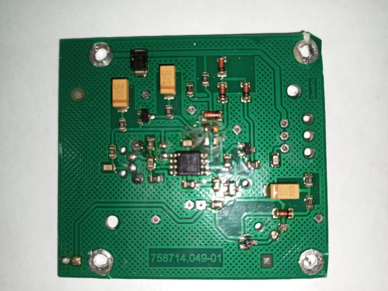

Думаю, да.
Я проверял.
По вопросу. Т1 у tiny25 довольно специфический и, поскольку у меня нет таких камней, сказать однозначно не могу. :solder:
Проверил, работает :)) . Не получилось только в противофазе запустить ШИМ на выходах А и В с подключенными инверсными выходами. В противофазе только без инверсных выходов можно.
Предложение насчет 25 тинек в силе, шепните адрес в личку и я отправлю 5-10 шутк в письме, абсолютно безвозмездно, благо 8L SOIC .208 позволяет, возможно придется заказным, но там цена что то около 70 рублей. У меня их как грязи :)) с пожарных датчиков, только с платок поснимать надо. А цена на них какая то дурная стала 300 рублей видел, может плохо искал конечно.
