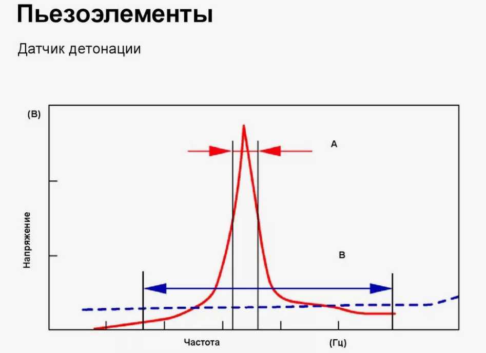

и скважность 0,5
я сказал скважность...
неее... я имел ввиду заполнение 0,5
Screenshot_1.jpg [48.15 KiB]
:tea:
никого я никуда не уводил... вопрос был про таймер для ультразвука.
ещё не забываем про стабильность частоты. потому что излучатель ультразвука имеет резонанс...
