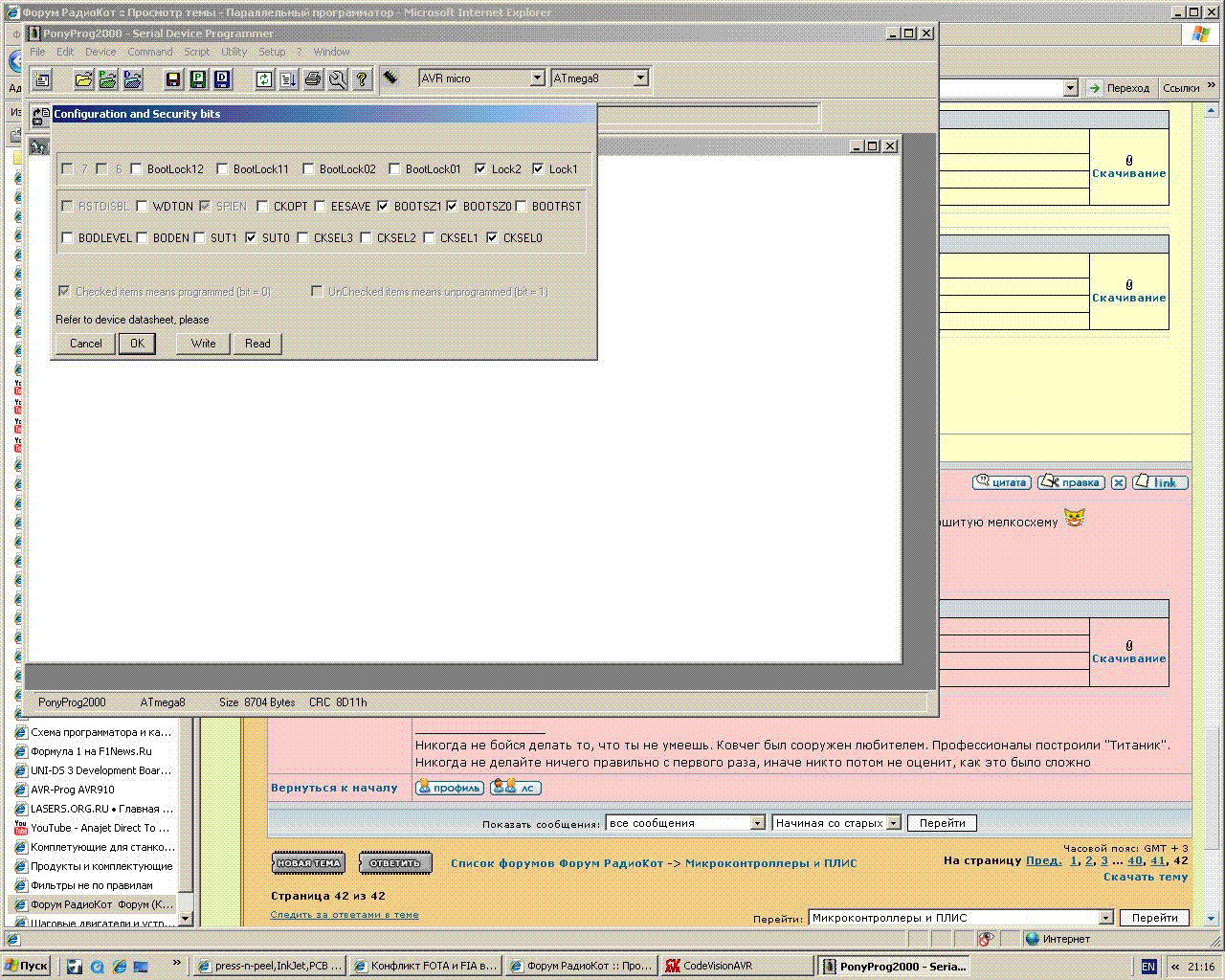

Прошу помощи. Собрал прогер http://radiokot.ru/lab/controller/41. Как выставить фьюзы для PONYPROG. Для Atmega8535L. Спасибо за помощь.
Нашел. Вопрос закрыт.
Screen2009_5_13_21_16_6_2.GIF [160.81 KiB]
