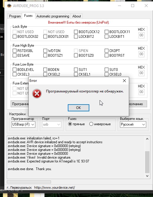

Здравствуйте глубокоуважаемые радиокоты! Помогите пожалуйста разобраться в чем прикол с программатором USBASP. Он почему-то не хочет читать AVR атмега 8. Выдает вот такое сообщение:
Самодельный программатор (который напрямую в СОМ-порт вставляется) все прекрасно читает. То есть AVR-ки исправные и не залоченные.
Может нужно как-то добваить в софт именно эту атмегу? Пробовал читать Атемгу 328Р - ее вот считывает, а восьмую никак не хочет :dont_know:

у меня эта же программа прочитала (два разных юсбасп пробовал) видимо, сигнатура испорчена...(не знаю, FBD восстанавливает её или нет)

Kostin-cx, сигнатура, то есть прошивка самого USBASP?

самого контроллера (написано же, что ожидалось прочитать с него 1Е 93 07 (т.е. его тип) )

FuseBitDoctor - это высоковольтный (+12) параллельный программатор для восстановления исходных фьюзов, может ли он изменять сигнатуру - я не знаю....может другой параллельный программатор это может сделать.....
но только не USBAsp (версия не поможет, принцип программирования другой нужен)....

ИМХО надо бы к приличному универсальному программатору этот МК подключить и посмотреть какой ID он покажет.
Что за программатор?
Считайте fuses, посмотрите от чего выставлено тактирование.
Программатор "Громова".
Драйвера какие установили?
Установил на СН341, и в диспетчере появился восклицательный знак. Удалил этот драйвер и все пришло в равновесие. То есть видимо виндовс 10 сама ставит подобного рода драйвера.
Но сейчас самое интересное, даже программатор Громова не читает эти Меги. :facepalm: Наверное я их как-то испортил всеми манипуляциями. :?
Добавлено after 5 minutes 4 seconds:
Пограмматор Громова работал на другом ПК с виндовс 7. В ПК вставлена плата расширения для СОМ-порта (в слот PCIe), потому что в этой матринке не предусмотрен СОМ-порт. Я считывал Меги через программатор Громова год назад наверное, Все корректно работало. Потом для удобства преобрел USBASP, и решил им попробовать. Все меги перепробовал (штук 10 наверное) - ни одна не пошла. А сегодня еще раз попробовал программатором Громова - и тоже теперь не катит :cry:

Олегыч1 писал(а):
Установил на СН341,
А каким боком он относится к usbasp?
Незнаю насчёт Громова, но некоторые не работают через платы разширения.
Win 10 usbasp driver, куда это вписать, надо описать?

Олегыч1 писал(а):
Пробовал читать Атмегу 328Р - ее вот считывает, а восьмую никак не хочет
тут же USBAsp работает (значит, драйвер есть (я ставил сам на В10))
