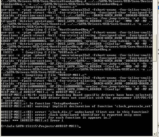

Привет всем!
помогите сконфигурировать прошывку под atmega 32u2 и кварц 16Мгц а то у меня чтото не получается!
Под at90usb162 конфигурируется а под atmega 32u2 ошибка

в конфигурировании и програмировании не силен делаю по инструкции но почему то не получается!

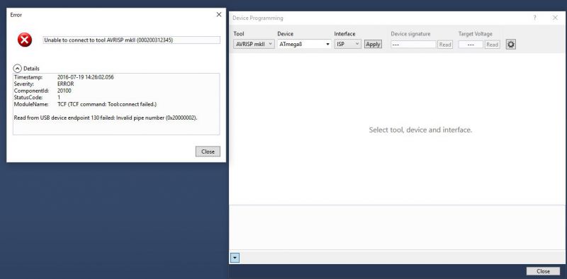

Наконец доехали GTL2003.
Спаял, драйвер в системе определяется так.
Но ни в студии, ни в SinaProg программатор не работает.
В чем может быть причина? Прошивку собирал LUFA-151115/
Драйвер по описаниям там должен работать и в дудке, и в студии. Но ни там ни там не работает. Подскажите что делать

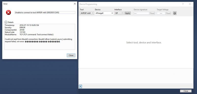

Gurvinok писал(а):
Попробуйте переставить драйвер с помощью программы zadig.
Спасибо! Сразу после того, как я написал, решил залить прошивку с переключением драйверов по сбросу. Переключил в режим libusb по четырем вспышкам светодиодов и заменил драйвер программой Zadig.
В итоге пока работает под дудкой. Под студией 7 пока не получается/
После замены на libusb драйвер определяется в системе так
В студии выдает такую ошибку
Попробовал залить прошивку без переключения драйверов и заменил драйвер Jungo на Libusb. Результат тот же. В дудке работает, в студии нет

Хм!
Решил я тут одну мысль проверить, о которой мне говорили на предыдущей странице.
В общем закомментировал обе строчки
Код:
//   #define LIBUSB_DRIVER_COMPAT
//   #define RESET_TOGGLES_LIBUSB_COMPAT
и пересобрал прошивку. В итоге стало работать со студией, но перестало с дудкой. А мне надо, чтобы работало и там и там. Как сделать?

Ура! Сделал.
Все-таки надо использовать версию с переключением драйверов, но в обоих режимах заменить драйвер на libusb/
В итоге, при переключении и при двух вспышках светодиодов работаем в Atmel Studio, а при четырех вспышках светодиодов - в AVRdude.
Прошивку прилагаю.
