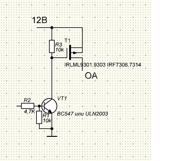

Ребят, а подскажите, как включить сию схему с полевичками, или, хотя бы пните в нужном направлении, а то я в них не очень, собрал эти часики на uln и BCшках, всё работает без проблем уже полгода, сейчас замыслил сделать на светодиодных лентах, нарезанных кусками, склепал дисплей на мягкой пластиковой подложке от рекламы, теперь сижу, ломаю голову, куда включать светодиод, в цепь стока или истока и какая проводимость куда пойдёт? :dont_know:

В больших индикаторах схема включения светодиодов в сегменте аналогична включению в ленте, последовательно. А чтобы понять, как будут включаться и управляться полевики, то нужно их тип хотя бы знать, какие задумано использовать.

Тут на форуме выкладывалась вот такая схема с полевиками.

Тут уж больно намудрено, 18 транзисторов :shock: Вполне достаточно 2 ULN2003 и 4 Р мосфета или две сборки 2Р.
Ключ 2.JPG [100.19 KiB]

Спасибо, то что надо, попробую...

Неугомонный если Вы сами собираете индикатор из лент то Вам решать с ОК или ОА они будут, а значит делайте индикаторы с ОА и используйте схему приведённую тов. loop только заменив ключи на сегменты и разряды местами (в сегменты 8 N-канальных в разряды 4N+4P-канальных) так Вы сэкономите деньги на ключах (Р-канальные транзисторы дороже и хуже по параметрам) причём N-канальные можно навыковыривать из дохлой материнки.
