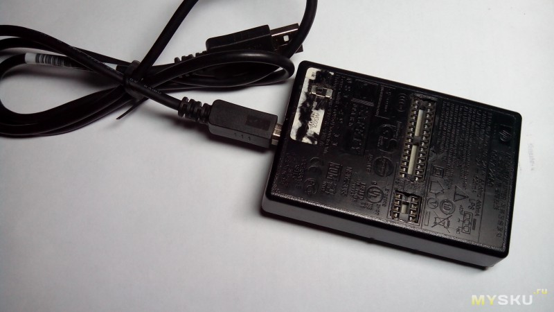

Прошу простить меня за то что вмешиваюсь в разговор.
Я тоже собирал (звучит через чур лестно для данного творения. "собирал" - сколхозил правильнее будет :) ) подобный программатор на ft232rl и 74hc244 (на скорую руку) - работает хорошо. Пока успел прошить им только восьмые меги.
Только под стул не падайте :)) :
Не смотря на то что в наличии уже имеются другие программаторы - этим творением (страшным) я иногда пользуюсь.
С уважением, Дмитрий.
