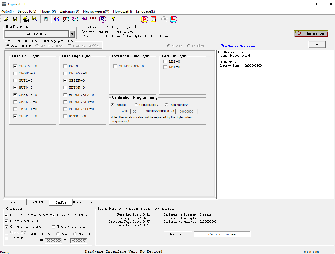

Да, если SPIEN изменить от считанного, с нового МК, значения "по умолчанию", то, для программирования вашего МК понадобится нормальный программатор или фьюзебитдоктор.
фьюзы.PNG [67.56 KiB]

SPMEN и SPIEN - это разные фьюзы....SPIEN нельзя изменить низковольтным программатором никак...
Тогда найдите у Тини2313 этот самый "SPMEN"!
Ещё как можно.. Просто потом получаете "недоступный для последовательного программирования" камень..

sp ien - не активен, с ним ничего не сделать...
The SPIEN Fuse is not accessible in serial programming mode.

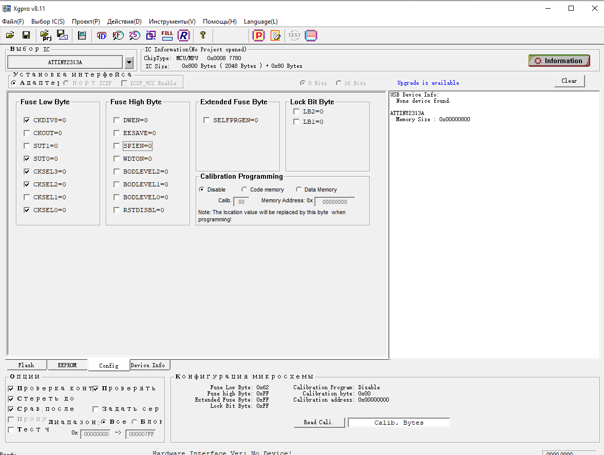

У моего программатора- спокойно снимается-
Окно TL8661.PNG [49.68 KiB]
Окно TL866.PNG [49.38 KiB]
