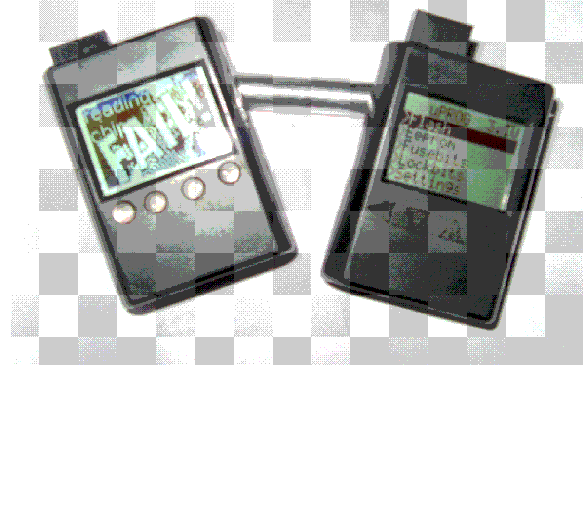

Я тоже собрал парочку, автору респект, вот что получилось.
mProg1.jpg [123.2 KiB]
mProg2.GIF [158.24 KiB]

Коробочки покупал на радиорынке, 66х47х27, плата есть в архиве автора, изготавливалась дома фоторезистивным методом. Прошивал китовским AVR910, сначала V1.0 beta, специально чтобы проверить как будет обновлятся с SD, но ни один с флеша не обновился, обновил один до v1.3 с помощью того же AVR910 и второй уже с него, скорость в сравнении удивила, AVR910 заливал 20 минут , µProg 4 секунды с проверкой. Дисплеи покупал оригинальные по 40 UAG , подпаял и все завелось, только поменял частоту на 2 MHz :write:

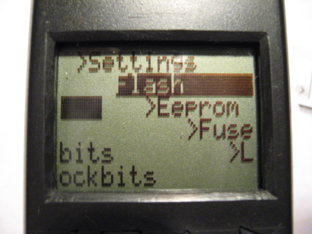

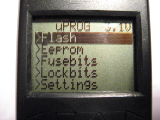

Нет, просто некоторые дисплеи, даже в оригинале, не могут работать на 4MHz, и видим вот такую картинку: Фото 1= 2MHz , 2=4MHz
Комментарий к файлу: 2MHz
IMG_1790.JPG [98.51 KiB]
Комментарий к файлу: 4MHz
IMG_1789.JPG [95.77 KiB]

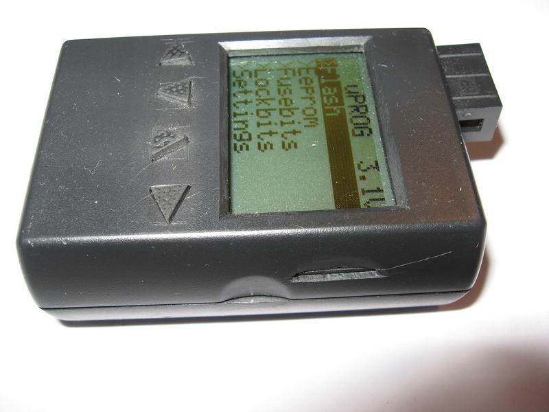

Меня тоже заинтересовал данный программатор. Все детали нашел в Минске, в основновном на Ждановичах.
Развел одностороннюю плату под лут (я делаю без утюга, ацетоном). Разъем программирования 10-ти пиновый.
Добавил питание от АКБ сотового телефона (идея не моя, подсмотрел). На второй плате сделана зарядка и стабилизатор 3,3 вольта.
Схемы на вторую плату не рисовал, все подписано. Да и схемы взяты из даташитов.
Все запустилось с первого пинка. Была только одна проблема: SD 2GB производства ADATA не захотела работать. Она инициализировалась, но файл лицензии на ней не читался :shock: . А вот с SD 2GB производства Кинстон все пучком :)) .
Комментарий к файлу: фото программатора
uprog.jpg [177.72 KiB]
