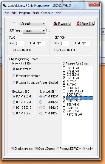

Собрал по
demadsv
на макетке. Мега8+3310 4 кнопки.
Подскажите:
1 - как фьюзы в Кодевижен или ПониПрог ставить (лучше скриншот);
2 - как там ЕЕРПРОМ шить?
Извините за "детские" вопросы. Сам я электронщик с 26 летним стажем, а программирование чипов только осваиваю...
 Заголовок сообщения: Re: FM радио - TEA5768HL-LCD3310-Mega32
СообщениеДобавлено: Вс мар 10, 2013 12:44:19
Зарегистрирован: Чт фев 14, 2008 04:18:02
Сообщений: 117
Откуда: украина
Если мега8 еще не шилась-то ничего трогать и не надо,все по дефолту,как с завода,а вообще-вот http://www.engbedded.com/fusecalc/ там выбираем мегу 8,и смотрим дефолтные галочки. А еепром шить так-же как и HEX,только выбираем File-Load EEPROM,выбираем еепром и Programm EEPROM
Комментарий к файлу: Вот как-то так
Безымянный.jpg [71.38 KiB]
