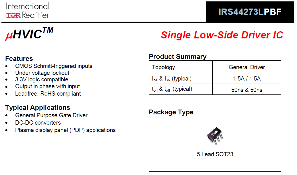

_abk_ писал(а):
Не так. Этот инвертор "от Мультика", заимствованный из STK500, ничего не преобразует. Он 1) увеличивает нагрузочную способность линии PD7, улучшая фронты, и 2)приводит уровень тактовых импульсов к установленному Vtg.
Думаю инвертор, заимствованный из STK500, можно заменить на IRS44273L (5 lead SOT23) или ей подобную.
в связи с тем, что больше узел шим-UTG не выполняет возложенной на него функции в stk500 (а точнее не устанавливает из студии заданное напряжение, а просто коммутирует его, то здесь уже можно ставить любой инвертор, хоть на 1м транзисторе, хоть на комплементарной паре а если сохранять функционал, то правильнее было бы поставить инвертор с открытым выходом. или широко-диапазонный по питанию cmoss.
но так как его еще надо искать (покупать) а транзисторы валяются под ногами, то именно транзисторный вариант самый оптимален. это мое мнение, и оно имеет право быть неправильным. :)
CP2102 можно найти в старых шнурках от мобилок(sony-ericsson, samsung.)
Я его полностью поддерживаю.

oleg63m писал(а):
...инвертор с открытым выходом.
... и запитать его от Vtg через резистор на плате адаптера :)
:beer: 100500 так можно перебить всех зайцов, сохранив почти полный функционал, и программить даже х-меги
когда я разбирался с тини 2313, я опробовал разные варианты, и даже без инвертора, увы, все 5 вольтные мк, имеющиеся в наличии безболезно программировались и вовсе без него :dont_know:да и у sema он кажись тоже отсутствует, и ничего, никто не жалился.
похоже рудимент :))) или атавизм, как там у врачей...

непонятен смысл раскачки 5 вольт до 12
никто их и не понижает, просто там они есть потому как без 12в просто не работает.
Если делать просто дроссель с ключом, то надо делать и схему стабилизации на той же 7812 чтоб не вылезло больше 12в, и крутить в проге чтоб не было ниже 12в.
В добавок надо делать разделительный фильтр чтоб ключ не открывался от постоянного уровня который будет гарантировано на ноге МК если он не прошит и как минимум первые секунды после включения, за это время успеет сгореть и ключ и usb.
Так чем это ваше упрощение лучше преобразователя?
Проще найти стабилитрон с ногами, тот же д814а пригоден просто для всего.
такой схемы нет даже у мультика это прототип.
И тут возвращаемся к обычному транзисторному ключу
Спойлерlm317 Iadj 50-100ма по даташиту. Форумы пишут что в реале до 500ма.
тут пишут что для avr даже 40ма многовато, но это по лог1. , а у нас лог 0 и эта напруга будет стекать в питание если ничего не спалит по дороге.
но тут внезапно 7486=555ЛП5 целых 4 элемента.
R1 VD1 не делают вообще ничего потому как на входе элемента тот же уровень что и на выходе МК. Всё что элемент делает это подаёт XTAL когда совпадает сигнал PD7 и на выходе lm317 больше 2,5в.
Ну и с какова перепуга тут нельзя было подключить логический элемент, а точнее сразу 3 впараллель между PD5 и управлением регулятора. Тут я понял то что выходы МК можно нагружать намного сильнее чем ТТЛ логику, думаю 8535 легко выдержит токи до 2А, запаралелить ноги и легко можно управлять обогревателем без всяких ключей.
Инвертором назвали потому как в оригинале именно инвертор, и в некоторых схемах инвертор, а в других просто повторитель.
Тут оказалось что инвертор и не нужен, хоть это никто и не проверял, но название оставили.

Я спросил про "инвертор" потому, что его основное назначение - обеспечить качественный сигнал XTAL при работе на возможно длинный кабель и его привязку к уровню Vtg. Качество тактового сигнала - критичный параметр, в отличие от инверсии/не инверсии.
74LS00 писал(а):
...Если делать просто дроссель с ключом, то надо делать и схему стабилизации на той же 7812 чтоб не вылезло больше 12в, и крутить в проге чтоб не было ниже 12в.
... думаю 8535 легко выдержит токи до 2А, запаралелить ноги и легко можно управлять обогревателем без всяких ключей
А можно пояснить, что и где надо "крутить в проге чтоб не было ниже 12в" :shock:
