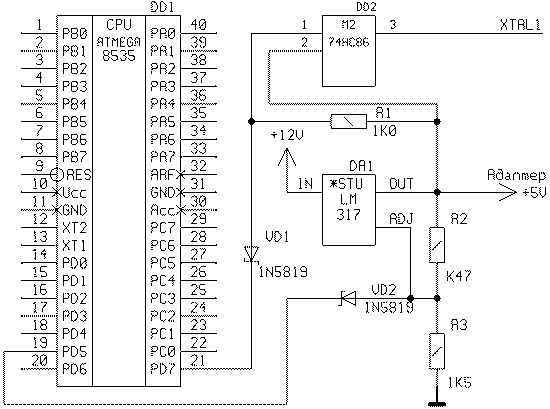

 Заголовок сообщения: Re: Параллельный программатор
СообщениеДобавлено: Вт сен 08, 2015 08:04:25
Карма: 140
Рейтинг сообщений: 4277
Сообщений: 20131
у мультика на его сайте есть чтото наподобие
HAMDR1SCm.gif [8.54 KiB]
Я его полностью поддерживаю.

СообщениеДобавлено: Вт сен 08, 2015 10:03:28
Рейтинг сообщений: 70
Зарегистрирован: Сб мар 05, 2011 09:19:01
Сообщений: 264
oleg63m писал(а):
... то фактически отключения не произойдет по той же причине, мк будет подпитываться через диод от xtall и, к тому-же продолжать тактироваться
аналогия- проблемы программирования при установке больших блокировочных емкостей на адаптере ...
Хорошее замечание и аргумент в пользу т.н. "инвертора" в цепи XTAL, питающегося от Vtg. И с чего его инвертором назвали?? Скорее это преобразователь уровня...

непонятен смысл раскачки 5 вольт до 12
никто их и не понижает, просто там они есть потому как без 12в просто не работает.
Если делать просто дроссель с ключом, то надо делать и схему стабилизации на той же 7812 чтоб не вылезло больше 12в, и крутить в проге чтоб не было ниже 12в.
В добавок надо делать разделительный фильтр чтоб ключ не открывался от постоянного уровня который будет гарантировано на ноге МК если он не прошит и как минимум первые секунды после включения, за это время успеет сгореть и ключ и usb.
Так чем это ваше упрощение лучше преобразователя?
Проще найти стабилитрон с ногами, тот же д814а пригоден просто для всего.
такой схемы нет даже у мультика это прототип.
И тут возвращаемся к обычному транзисторному ключу
Спойлерlm317 Iadj 50-100ма по даташиту. Форумы пишут что в реале до 500ма.
тут пишут что для avr даже 40ма многовато, но это по лог1. , а у нас лог 0 и эта напруга будет стекать в питание если ничего не спалит по дороге.
но тут внезапно 7486=555ЛП5 целых 4 элемента.
R1 VD1 не делают вообще ничего потому как на входе элемента тот же уровень что и на выходе МК. Всё что элемент делает это подаёт XTAL когда совпадает сигнал PD7 и на выходе lm317 больше 2,5в.
Ну и с какова перепуга тут нельзя было подключить логический элемент, а точнее сразу 3 впараллель между PD5 и управлением регулятора. Тут я понял то что выходы МК можно нагружать намного сильнее чем ТТЛ логику, думаю 8535 легко выдержит токи до 2А, запаралелить ноги и легко можно управлять обогревателем без всяких ключей.
Инвертором назвали потому как в оригинале именно инвертор, и в некоторых схемах инвертор, а в других просто повторитель.
Тут оказалось что инвертор и не нужен, хоть это никто и не проверял, но название оставили.

Я спросил про "инвертор" потому, что его основное назначение - обеспечить качественный сигнал XTAL при работе на возможно длинный кабель и его привязку к уровню Vtg. Качество тактового сигнала - критичный параметр, в отличие от инверсии/не инверсии.
74LS00 писал(а):
...Если делать просто дроссель с ключом, то надо делать и схему стабилизации на той же 7812 чтоб не вылезло больше 12в, и крутить в проге чтоб не было ниже 12в.
... думаю 8535 легко выдержит токи до 2А, запаралелить ноги и легко можно управлять обогревателем без всяких ключей
