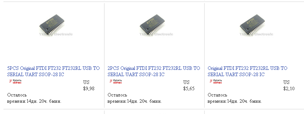

FT232RL
У меня был подобный опыт, заказал на али, как оказалось фейк, а причина в том что контора FTDI находиться в великобритании, у них есть конечно один заводик в шанхае но сомневаюсь что фтдешки попадут на сайт али, и основное палево этих микросхем в том что на али они стоят дешевле чем на официальном сайте компании даже при оптовой закупке :dont_know:
Ну в итоге понятно что купил фейк но вроде не самый глючный, из глюков только то что если втыкаешь эту микросхему в комп на котой установлены новые дрова то слетает ID у микросхемы, дальше пляска с бубном по поводу её востановления. На старых дровах работает вроде бы без проблем. Меня кстати не раз уже посещала мысль: если не нужен бит банг режим, а в данном случае он не требуется то не проще ли поставить микруху попроще да и подешевле(например CP2102) и с ними проблем не бывает как с FT232.

Для справки.
ebay, цены прямо сейчас!
ftdi_ebay.PNG [28.14 KiB]
