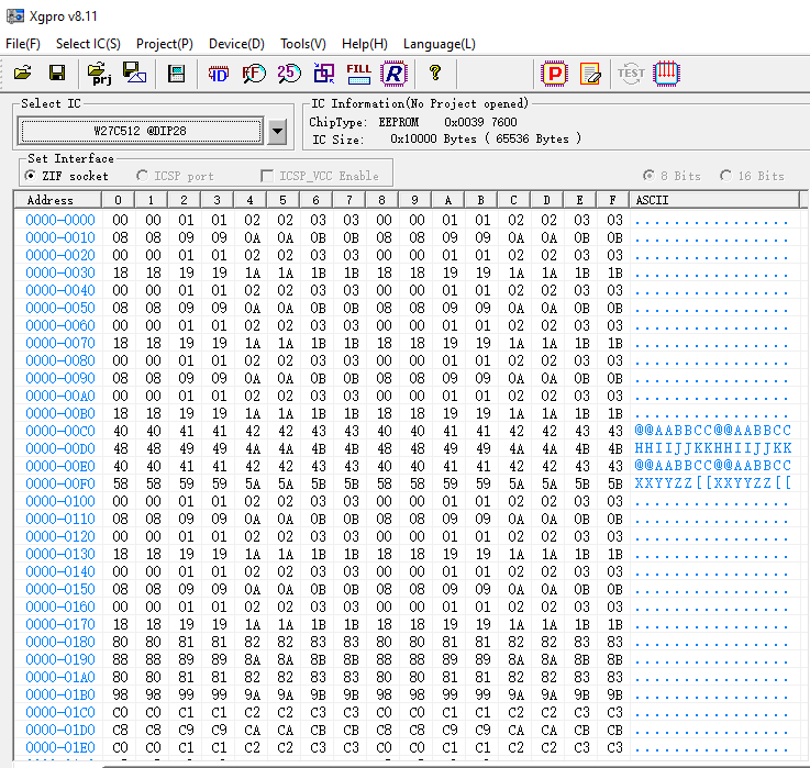

Всем добра. Нужна помощь коллектива , необходимо уточнить залочен ли данный МК. Флеш и епром слил usbasp. Данный контроллер находится в БУ дизельной компрессорной станции Ремеза ДК 5/7.

Придётся огорчить... на рабочую прошивку это не очень похоже... :(
Залочен АБСОЛЮТНО, МИЛЛИАРД процентов- именно так читается лоченый мк- 00000101020203030404
Очень жаль конечно ,новый под заказ и 50т.р
