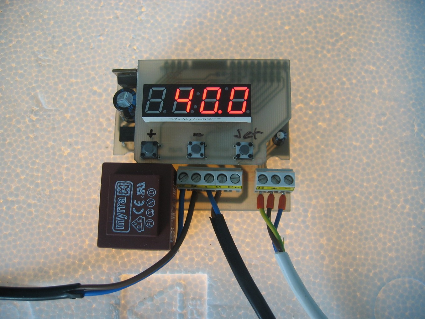

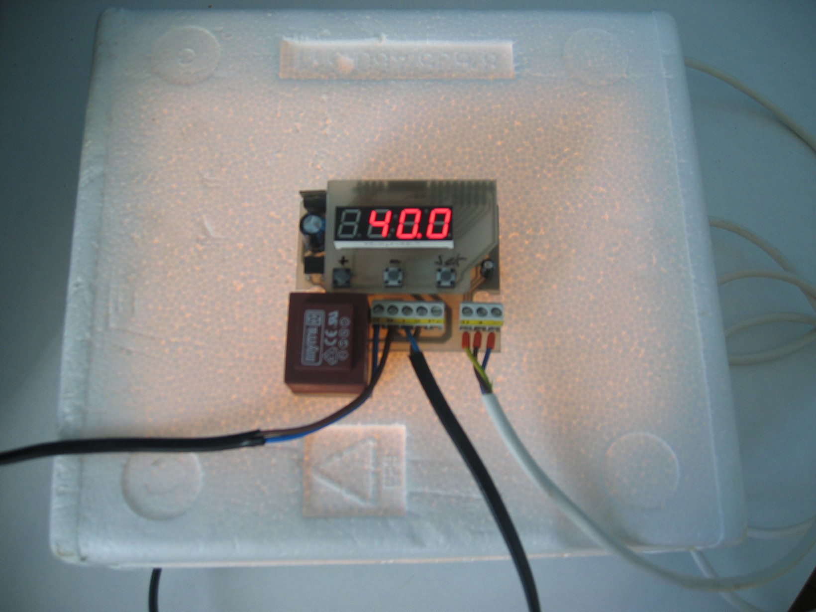

Зарегистрирован: Пт дек 17, 2010 23:19:40
Сообщений: 190
Откуда: Чешская Республика
Ошибка была в датчике, так я пробовал, сохраняет температуру в диапазоне от 39,9 до 40,1 градусов,без нарастания.
Отличная работатличная работа Soir!!
Вам нужно попробовать его перепрограммировать. В моей прошивке разрешающая способность датчика не меняется и не контролируется. В датчике по умолчанию 12 бит, похоже Вы где-то его перепрограммировали.

Странно!Изображение Стоял проц, с предыдущей прошивкой. Температура уже почти установилась и была 27,2 градуса. Выключил регулятор, вытащил проц, перепрошил его, вставил на место и на индикаторе появилось 28*С. Получается что либо та прошивка на 1 градус меньше показывала, либо эта на 1 больше показывает. Пойду искать свой термометр.
P.S. Проверил. Эта, показывает правильно. Значит, либо в той было не правильно, либо у меня в голове. Ладно, потом еще раз проверю предыдущую
Скажу честно - так не бывает. Разве что Вы поменяли датчик. Я написал, чем отличаются прошивки. Часть программы, отвечающая за работу с датчиком, такая же, как в начале нашего пути.
