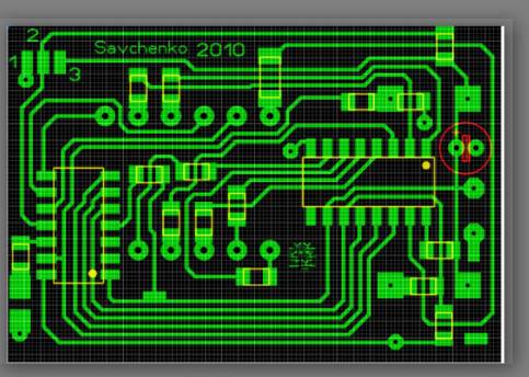

Собрал термометр по этой схеме,пока не настроил,на индикаторе непонятные символы.На печатной плате выложенной с принципиальной схемой на 12 ноге имеется сопротивление(без номинала)ни с чем не соединенное.Подскажите, нужно ли оно и куда подсоединить,может из за него проблемы с настройкой.И еще, в этой схеме использую индикатор с общим катодом-это правильно?

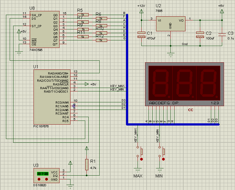

Прошивку я делал под схему, которую Вы выложили в первом сообщении. Кроме кнопок. Наворотов никаких нет, а запоминание минимальной и максимальной температур вещь очень удобная. У меня наружный такой термометр, правда, на другой элементной базе. Но если это Вам не нужно, просто кнопки не устанавливайте.
Во вложении скриншот схемы в Proteus.
Еще раз хочу сказать, что прибор в железе не проверен, но если Вы возьметесь за его изготовление, техподдержку я Вам обещаю.
Настораживает тот факт, что Вам не удалось запустить ни мой девайс, ни девайс по ссылке. Очевидно где-то есть ошибка и пока Вы ее не устраните, успеха не будет независимо от прошивки...
Убедитесь в правильности подключения индикатора, номера выводов идут не по порядку!
Termo.png [17.4 KiB]

да ,буду добивать!Печатную плату я развел под обычные детали с выложенной хозяином под smd,перепроверял несколько раз в сприн лайот.возможно что то и напутал ,вот гляньте на хозяйскую .На одном из форумов усомнились ,что это возможно не та печатка,хотя я так не думаю,.Своей заморочивать не буду
JPG_плата.jpg [42.98 KiB]

blazer писал(а):
...возможно что то и напутал ,вот гляньте на хозяйскую...
И где?

blazer писал(а):
...вот гляньте на хозяйскую .На одном из форумов усомнились ,что это возможно не та печатка,хотя я так не думаю...
Думать не вредно. И сомневаться тут нечего. Печатка "левая", выводы в схеме и на печатке не совпадают.
Сейчас со всем разберусь и переделаю прошивку под эту печатку. Так будет лучше, или Вы сделаете свою печатку?
Ну вот и прошивка (а также новая схема и проект в Proteus). Мог, конечно, тоже что-то напутать, пишите, если что.
P.S.
В моей прошивке кнопки подключены по другому. С "хозяйской" печаткой не совпадают и без изменений в печатной плате работать не будут.
Termometr_16F676.zip [31.33 KiB]
