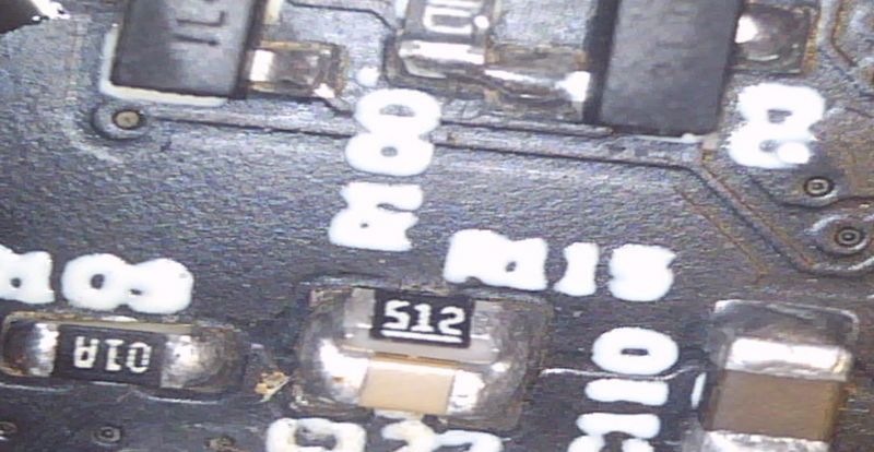

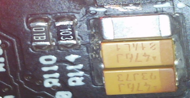

Добрый вечер! Подскажите питание везде завышено в 2 раза VDD 6 V, VDD0 2,6 V это тихо помер TPS63000, тогда почему LM3670 тоже завышает? GFX 4 версии. Не устанавливал индуктивности L21,22,24,14 этого достаточно чтобы не спалить?

А резисторы R115, R110, R114 как на схеме?

Да Изображение Изображение Откуда 6 V не знаю, смотрел параллельно на конденсаторах С131, С129.
ну если бы тихо помер, то скорее всего выпустил бы белый дым и на выход в лучшем случае гнал бы входное напряжение, а не завышал.
amv2000 писал(а):
VDD0 2,6 V
вот это вообще странно, это понижающий преобразователь, он не может завышать по сравнению с входным напряжением, а на входе его сколько вольт? У вас случайно мультиметр не того :oops: ?
Если дросселя не устанавливались, то ток к потребителям не тек, все живы- все здоровы, МК еще не ставили?
По напряжению- проверьте очень внимательно с выпаеванием и измерением на столе элементов обратной связи R110, C122, R115, R114. завышенные 6 В могут быть если у вас R114 1К вместо 10к (маркировку на фото вижу, но все же. ) или 5,1К R115 в обрыве.
