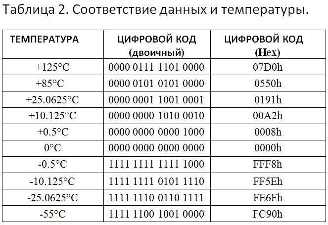

Столкнулся с такой же проблемой с выводом отрицательных или около-нулевых температур
не понятно, когда температура становится отрицательной/нулевой?
Братцы, если кому удалось цивилизовано решить эту проблему, поделитесь волшебством пожалуйста.
Я писал о том как я решил эту проблему:
В даташите на BME280 мельком упоминается, что данные в регистрах пишутся в дополнительном коде.
И этот код просто переводит отрицательное значение в дополнительном коде в прямой с установленным знаком (-), понятый для того же sprintf().

+25.0625 | 0000 0001 1001 0001 | 0191h
-25.0625 | 1111 1110 0110 1111 | FE6Fh
Код:
  if (temper_float >100) // если значение температуры перевалило в отрицательные значения
    temper_float = 409.6-temper_float;
    temper_float = -temper_float;
Почему это не оговорено в примере из даташита, хрен знает. Может они дали свободу выбора по преобразованию дополнительный/прямой код, можно по разному преобразовывать.
И ни каких танцев с бубном 8)

passer_by, дык она, забака такая, никогда у меня не была в доп.коде. В
А Вы тут ни причем. BME280 сама пишет в регистры в дополнительном коде. Все данные там так пишутся. Математику видишь ли им удобнее в этом формате вычислять :))
Формат регистра
таблица соответствия
При положительном значении ( S=0 ) код перевести в десятичный и умножить на 0,0625 °C.
При отрицательном значении ( S=1 ) сначала необходимо перевести дополнительный код в прямой. Для этого надо инвертировать каждый разряд двоичного кода и прибавить 1. А затем перевести в десятичный и умножить на 0,0625 °C.
Ну или как у меня. Иначе ни как.
