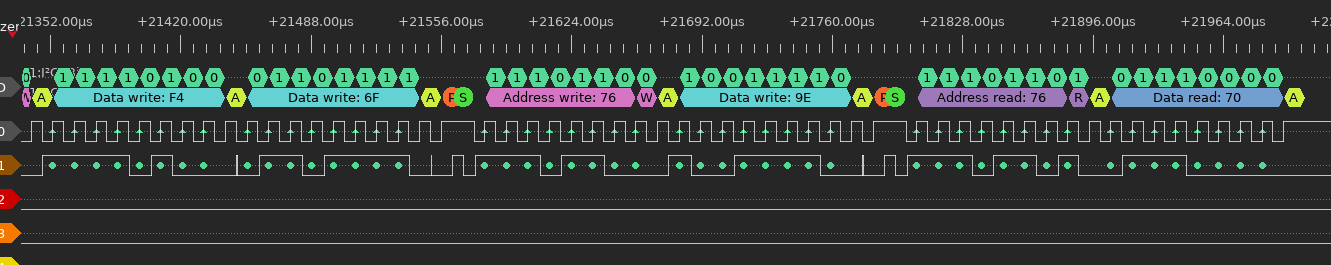

Взялся я за этот датчик и... товарищи форумчане, кто-нибудь сталкивался с тем, что датчик зависает при чтении области калибровочных констант?
У меня датчик позволяет считать адреса 0x88~0x9D (Calib_T1~Calib_P8), но при попытке чтения адресов дальше, датчик не возвращает нишу в Z-состояние.
Скриншот из логического анализатора:
Screenshot_20220615_092323.png [18.51 KiB]
Видно, что идёт запись регистра 0xF4 = 0x6F, установка указателя на 0x9E и попытка чтения его. И всё. Шина зависает в состоянии нуля.
Пришлось вбить в код костыль, который после чтения именно байта 9E несколько раз дёргает SCK до тех пор, пока SDA не будет отпущен.
Screenshot_20220615_093941.png [20.03 KiB]
Кто-нибудь сталкивался с таким поведением?
У меня не BMP280, а BME280. Подозреваю, что это одно и то же (I2C-адрес тот же).
Какой-то у Вас странный способ работы.... :dont_know: В-первых: зачем читать по-байтно? Калибровочные данные там лежат 2-мя сплошными блоками: 0x88...0xA1 и 0xE1...0xF0. И соответственно - считываются двумя многобайтными транзакциями: первая = длиной 26 байт, вторая == 7 байт.
Во-вторых: судя по приложенным осциллограммам - переключение на чтение делаете "стоп-стартом", я же для переключения на чтение использую "повторный старт". Хотя возможно, что будет работать и так и так. Но можно проверить.
Оно тупо зависает насмерть и не отпускает шину, из-за этого машина состояний в блоке I2C бесконечно ждёт. :( В моём случае - BMP280, только с одним блоком 0x88~0xA1 (хотя 0xA0-0xA1 помечены как `reserved` в даташите). А чтение стабильно запинается на 0x9E. Следующий читает корректно.
Ну и это как раз кусок отладочного кода отрабатывал. Я искал, какой именно байт ломает всё.
Взял готовые функции из другого проекта на этом же кристалле. Там были другие сигнатуры и проще всего оказалось записать массив из одного элемента, а потом прочитать байт. Сути это не меняет, чип стабильно вешается.
Помог только "ногодрыг". Хорошо виден во втором скриншоте логического анализатора. Вообще не понимаю. Вроди бы и руки не из *опы, а вот такую штуку получил. И ведь стабильно.
Тосовал транзакции, вставлял задержки, убирал, читал массивом - вообще пофигистично. Такое ощущение, что сам датчик битый :( В магазине последний взял. Видимо, моя "удача".

Тосовал транзакции, вставлял задержки, убирал, читал массивом - вообще пофигистично..
Я бы попробовал всё-таки многобайтные транзакции и изменить тип переключения на "повторный старт". Как уже писал выше.
А с чего вообще решили, что "чип вешается"? По выложенной осциллограмме видно только, что I2C-мастер (МК) почему-то остановил тактирование SCLK на ACK-бите. Даже не дотактировав его. Зависла ваша программа похоже. :dont_know:
К сожалению, не так. Код выглядит так:
Там вбит костыль, который после зависания шины дёргает её до тех пор, пока та не освободится. И именно на байте 0x9E.

Самое смешное, что код зависает на следующем обращении к шине. Вызывается i2c_write8 () и код зависает на ожидании TXE, но так как шина в состоянии активности (датчик не отпустил её), то... всё.
Код:
void I2C_Write8(uint8_t DevAddr, uint8_t RegAddr, uint8_t RegValue) {
   I2C2->TXDR = RegAddr;
   I2C2->ICR = 0x3F38;
   I2C2->CR2 = (((DevAddr << 1) & 0xFE) | (2<<16) | I2C_CR2_START);
   while (!(I2C2->ISR & I2C_ISR_TXE)) {}; // <--------- Вот тут виснем, ибо SCK = 1, SDA = 0. WTF?
   I2C2->TXDR = RegValue;
   I2C2->CR2 = I2C_CR2_STOP;
На шине сейчас висят два датчика - AHT10 и BMP280. Если отключить последний - работает сутками. Проверено - за три выходных данные читались.
Если отключить первый - вешается на цикле опроса BMP'шки в рандомный момент времени :( Вообще не понимаю причину. То есть, код работает, а потом вдруг зависает.
Снял с шины AHT10, оставив подключенным только BMP280. Работает уже пол часа. Чёрт знает что. Но не тайминги же...
Что именно "не так"? Вы свою же осциллограмму смотрели?? Похоже что нет.
Видно, что ACK недотактирован. Не завершаете корректно I2C-транзакцию.
И зачем втюхивать какой-то "код", даже не указав к какому МК он относится??
Изучите получше I2C своего МК. Судя по осциллограмме: скорее всего не завершаете корректно I2C-транзакцию и начинаете новую. Без хрустального шара никто не сможет угадать какой МК ковыряете и что именно делаете.
PS: И хорошим тоном является не только:
a) указывать название МК;
b) подписывать - какая осциллограмма к какому действию относится;
c) подписывать названия сигналов на осциллограмме.
[Zanuda Mode ON]
1. То есть, вас не смутило, что датчик ЯВНО I2C и висит на этой шине?
2. На "осциллограмме" (хотя это скриншот логического анализатора, но не суть) видно и начало транзакции и такая же транзакция с другим адресом, которая проходит корректно (и даже виден импульс, появляющийся в момент передачи шины slave->master) прямо под всеми ACK кроме адреса 0x9E.
a - STM32F767ZGT6 (аналогично ведёт себя и STM32L152) при наличии двух датчиков на шине.
b - Обе относятся к моменту сбоя ответа. И теперь непонятно, к сбою какого из датчиков - AHT10 / BME280.
c - 0 - SCK, 1 - SDA. Два следующих - болтаются в воздухе. Над ними - встроенный в интерфейс декодер сигналов I2C.
[Zanuda Mode OFF]
По результатам теста стало понятно, что ничего не понятно.
ATH10 (Single) -> OK. Работает без нареканий все выходные (прошлые)
BME280 (Single) -> OK. Работает без нареканий все выходные (текущие)
AHT10 + BME280 -> Stuck. Зависает в случайные моменты времени от 30 секунд (~5 циклов запросов данных) до 10 минут.
Всё питается от 3.6V.
И у меня такое ощущение, что AHT10 в какой-то момент считает, что обращаются к нему. И имеются некоторые подозрения на корректность работы схемы сдвига уровня на его плате:
Убрал с платы стабилизатор и обошёл парой перемычек "схему сдвига уровней". Наблюдаем-с...

Не помогло. Но на этот раз видно, что дело где-то на стороне одного из ведомых - это видно по фазе сигнала. STM32 делает переход уровня на SDA со сдвигом на указанное выше количество тактов (4) (хотя для наглядности выставил 8), общая длительность одного бита - 0x10 + 0x10 = 32 условных такта.
Код:
SCK ````|____|````|____|````|____|````|____|````|____
SDA ``|__(s)___(0)__|````(1)```|___(0)__|``````````|_
В то время как ведомый тянет линию вниз по спаду уровня на SCK.
У меня создаётся подозрение, что AHT10 наблюдает за линией и "находит" START там, где его нет, а за ним из байта 0x72 читает "свой" адрес и отвечает не в попад, потому как стабильно передача обрывается, когда BMP280 выдает ответ: 0x6F 0x82 0xC0 0x7E 0x72 0xC0.
Теперь виню второй датчик. Снял новый дамп обмена на шине. Дополнительно подключил канал (2) непосредственно рядом с самим AHT10 ("SDA-AHT" на скниншотах). Но ничего понятнее не стало.

И по какой-то причине когда датчик давления выдаёт 0x72 в предпоследнем байте - всё виснет.
Проверил по битам, да, там можно угадать х111001 - 0x39
Общий вид транзакции:
Scr_4.png [19.79 KiB]
И сами биты:
Scr_5.png [17.51 KiB]
И разница между фазами сигналов, когда шину ведёт STM32 и BMP280.
Первый оставляет задержку в 2.9мкс между переходом SCK 1->0 и изменением уровня SDA, второй - 0,2мкс (плюс-минус, потому что захват происходил на 10MSa/s, ибо шина изначально медленная).
Scr_6.png [25.37 KiB]
Вот и вопрос: И как это победить? У меня пока банальный вариант - разнести датчики на физически разные шины. Но это же костыль!
Для танкистов ещё раз:
Разобраться почему недотактирован ACK на осциллограмме:
Найти баг в своём коде - почему недоктактируется ACK?
Гуглить на тему "что такое I2C и как оно работает?"
В инете целая куча диаграмм. Например сравните своё с: https://developer.electricimp.com/resources/i2cerrors

ACK дотактирован. А причину я уже описал чуть выше. Всего-то слишком агрессивная работа с шиной со стороны датчика BMP280 и слишком медленная работа с шиной у датчика AHT10. В итоге - конфликт, когда первый вроди бы ведёт шину, но отпускает её, чтобы мастер мог вернуть NACK, а второй считает, что обратились к нему и продавливает 9-й бит в ноль, таким образом мастер отвечает датчику NACK, соседний датчик на шине отвечает ACK (чёрт его знает, почему он решил, что обращение идёт к нему), и в итоге на шине ACK, но периферийный блок STM32 в гробу видал читать лишние данные (его об этом никто не просил в коде), потому шина зависает в некорректном состоянии.
Всё. Финита ля комедия. Проблема именно во взаимодействии двух датчиков, а не в коде.
Предлагаю посмотреть скриншоты в предыдущем сообщении Особенно "Scr_4" и его метку времени.
