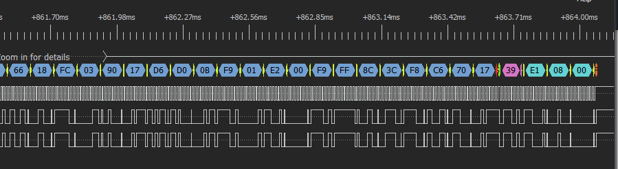

Взялся я за этот датчик и... товарищи форумчане, кто-нибудь сталкивался с тем, что датчик зависает при чтении области калибровочных констант?
У меня датчик позволяет считать адреса 0x88~0x9D (Calib_T1~Calib_P8), но при попытке чтения адресов дальше, датчик не возвращает нишу в Z-состояние.
Скриншот из логического анализатора: Видно, что идёт запись регистра 0xF4 = 0x6F, установка указателя на 0x9E и попытка чтения его. И всё. Шина зависает в состоянии нуля.
Пришлось вбить в код костыль, который после чтения именно байта 9E несколько раз дёргает SCK до тех пор, пока SDA не будет отпущен. Кто-нибудь сталкивался с таким поведением?

[uquote="AlanDrakes",url="/forum/viewtopic.php?p=4245790#p4245790"]Взялся я за этот датчик и... товарищи форумчане, кто-нибудь сталкивался с тем, что датчик зависает при чтении области калибровочных констант?
Скриншот из логического анализатора:[/uquote]У меня не BMP280, а BME280. Подозреваю, что это одно и то же (I2C-адрес тот же).
Какой-то у Вас странный способ работы....
В-первых: зачем читать по-байтно? Калибровочные данные там лежат 2-мя сплошными блоками: 0x88...0xA1 и 0xE1...0xF0. И соответственно - считываются двумя многобайтными транзакциями: первая = длиной 26 байт, вторая == 7 байт.
Во-вторых: судя по приложенным осциллограммам - переключение на чтение делаете "стоп-стартом", я же для переключения на чтение использую "повторный старт". Хотя возможно, что будет работать и так и так. Но можно проверить.

[uquote="jcxz",url="/forum/viewtopic.php?p=4245917#p4245917"]В-первых: зачем читать по-байтно? Калибровочные данные там лежат 2-мя сплошными блоками: 0x88...0xA1 и 0xE1...0xF0.[/uquote]
Оно тупо зависает насмерть и не отпускает шину, из-за этого машина состояний в блоке I2C бесконечно ждёт.
В моём случае - BMP280, только с одним блоком 0x88~0xA1 (хотя 0xA0-0xA1 помечены как `reserved` в даташите). А чтение стабильно запинается на 0x9E. Следующий читает корректно.
Ну и это как раз кусок отладочного кода отрабатывал. Я искал, какой именно байт ломает всё.
[uquote="jcxz",url="/forum/viewtopic.php?p=4245917#p4245917"]Во-вторых: судя по приложенным осциллограммам - переключение на чтение делаете "стоп-стартом", я же для переключения на чтение использую "повторный старт". Хотя возможно, что будет работать и так и так. Но можно проверить.[/uquote] Взял готовые функции из другого проекта на этом же кристалле. Там были другие сигнатуры и проще всего оказалось записать массив из одного элемента, а потом прочитать байт. Сути это не меняет, чип стабильно вешается.
Помог только "ногодрыг". Хорошо виден во втором скриншоте логического анализатора. Вообще не понимаю. Вроди бы и руки не из *опы, а вот такую штуку получил. И ведь стабильно.
Тосовал транзакции, вставлял задержки, убирал, читал массивом - вообще пофигистично. Такое ощущение, что сам датчик битый

К сожалению, не так. Код выглядит так:
Там вбит костыль, который после зависания шины дёргает её до тех пор, пока та не освободится. И именно на байте 0x9E.
Сама функция I2C_Read8 выглядит так:
Самое смешное, что код зависает на следующем обращении к шине. Вызывается i2c_write8 () и код зависает на ожидании TXE, но так как шина в состоянии активности (датчик не отпустил её), то... всё.
На шине сейчас висят два датчика - AHT10 и BMP280. Если отключить последний - работает сутками. Проверено - за три выходных данные читались.
Если отключить первый - вешается на цикле опроса BMP'шки в рандомный момент времени
Вообще не понимаю причину. То есть, код работает, а потом вдруг зависает.
Снял с шины AHT10, оставив подключенным только BMP280. Работает уже пол часа. Чёрт знает что. Но не тайминги же...

Видно, что ACK недотактирован. Не завершаете корректно I2C-транзакцию.
И зачем втюхивать какой-то "код", даже не указав к какому МК он относится??
Изучите получше I2C своего МК. Судя по осциллограмме: скорее всего не завершаете корректно I2C-транзакцию и начинаете новую. Без хрустального шара никто не сможет угадать какой МК ковыряете и что именно делаете.

1. То есть, вас не смутило, что датчик ЯВНО I2C и висит на этой шине?
2. На "осциллограмме" (хотя это скриншот логического анализатора, но не суть) видно и начало транзакции и такая же транзакция с другим адресом, которая проходит корректно (и даже виден импульс, появляющийся в момент передачи шины slave->master) прямо под всеми ACK кроме адреса 0x9E.
a - STM32F767ZGT6 (аналогично ведёт себя и STM32L152) при наличии двух датчиков на шине.
b - Обе относятся к моменту сбоя ответа. И теперь непонятно, к сбою какого из датчиков - AHT10 / BME280.
c - 0 - SCK, 1 - SDA. Два следующих - болтаются в воздухе. Над ними - встроенный в интерфейс декодер сигналов I2C.
[Zanuda Mode OFF]
По результатам теста стало понятно, что ничего не понятно.
ATH10 (Single) -> OK. Работает без нареканий все выходные (прошлые)
BME280 (Single) -> OK. Работает без нареканий все выходные (текущие)
AHT10 + BME280 -> Stuck. Зависает в случайные моменты времени от 30 секунд (~5 циклов запросов данных) до 10 минут.
Всё питается от 3.6V.
И у меня такое ощущение, что AHT10 в какой-то момент считает, что обращаются к нему. И имеются некоторые подозрения на корректность работы схемы сдвига уровня на его плате:

Самое странное, что работает с одним датчиком на шине без сбоев!.
UPD 2:
Не помогло. Но на этот раз видно, что дело где-то на стороне одного из ведомых - это видно по фазе сигнала. STM32 делает переход уровня на SDA со сдвигом на указанное выше количество тактов (4) (хотя для наглядности выставил
, общая длительность одного бита - 0x10 + 0x10 = 32 условных такта.
В то время как ведомый тянет линию вниз по спаду уровня на SCK.
У меня создаётся подозрение, что AHT10 наблюдает за линией и "находит" START там, где его нет, а за ним из байта 0x72 читает "свой" адрес и отвечает не в попад, потому как стабильно передача обрывается, когда BMP280 выдает ответ: 0x6F 0x82 0xC0 0x7E 0x72 0xC0.
Теперь виню второй датчик. Снял новый дамп обмена на шине. Дополнительно подключил канал (2) непосредственно рядом с самим AHT10 ("SDA-AHT" на скниншотах). Но ничего понятнее не стало.
Момент запуска: (Прошу обратить внимание на время на шкале ~0.9с - время от момента начала захвата). Собственно, чтение области калибровочных констант (на скниншоте не очень хорошо видно, но всё читается), затем - проверка статуса AHT10. Удачная. (39-E1-08-00). До момента T+137c всё идёт корректно, посылки идут пачкой:
AHT10->Trigger()
+0.1c
AHT10->GetData() -> Status? -> Not ready
+0.1c
+0.1c
AHT10->GetData() -> Status? -> Conversion Done
BMP280->Read (0xF7..0xFC)
Скриншот не прикладываю - тут всё похоже на вертикальные полоски и паузу в пару секунд.
И по какой-то причине когда датчик давления выдаёт 0x72 в предпоследнем байте - всё виснет.
Проверил по битам, да, там можно угадать х111001 - 0x39
Общий вид транзакции: И сами биты: И разница между фазами сигналов, когда шину ведёт STM32 и BMP280.
Первый оставляет задержку в 2.9мкс между переходом SCK 1->0 и изменением уровня SDA, второй - 0,2мкс (плюс-минус, потому что захват происходил на 10MSa/s, ибо шина изначально медленная). Вот и вопрос: И как это победить? У меня пока банальный вариант - разнести датчики на физически разные шины. Но это же костыль!

[Zanuda Mode ON]
[Zanuda Mode OFF]
Убрал с платы стабилизатор и обошёл парой перемычек "схему сдвига уровней". Наблюдаем-с...
Обошёл схему сдвига уровней на AHT10. Не помогло.
Поменял адрес оного с 0x38 на 0x39. Не помогло.
Уменьшил агрессивность таймингов шины I2C:
I2C2->TIMINGR = 0x40541010; (SDA_DELAY)
Теперь SDA меняется на четыре такта позже, чем SCK, а не на один, как работало с любыми другими чипами, к которым у меня был доступ. Вроди бы заработало.
UPD 2:
AHT10->Trigger()
+0.1c
+0.1c
+0.1c

ACK дотактирован. А причину я уже описал чуть выше. Всего-то слишком агрессивная работа с шиной со стороны датчика BMP280 и слишком медленная работа с шиной у датчика AHT10. В итоге - конфликт, когда первый вроди бы ведёт шину, но отпускает её, чтобы мастер мог вернуть NACK, а второй считает, что обратились к нему и продавливает 9-й бит в ноль, таким образом мастер отвечает датчику NACK, соседний датчик на шине отвечает ACK (чёрт его знает, почему он решил, что обращение идёт к нему), и в итоге на шине ACK, но периферийный блок STM32 в гробу видал читать лишние данные (его об этом никто не просил в коде), потому шина зависает в некорректном состоянии.
Всё. Финита ля комедия. Проблема именно во взаимодействии двух датчиков, а не в коде.
Предлагаю посмотреть скриншоты в предыдущем сообщении Особенно "Scr_4" и его метку времени.
