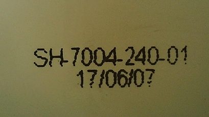

СообщениеДобавлено: Ср май 18, 2022 16:06:11
Карма: 66
Рейтинг сообщений: 536
Сообщений: 1925
Откуда: Kyiv, UA
Приветствую.
Попался в руки дисплей от дохлого видеорегистратора. 2.4".
Увы, платы регика нет, мне "сдули" дисплей, остальное выкинули.
Может кто встречался или может подсказать, куда копать.
На задней стороне дисплея - SH-7004-240-01 - гугл такое не знает...
На шлейфе - SJ24N-367V3F и 6.14HSD9341 - по этому гугл находит только очки для плавания в Японии..
Я так понимаю, что это дисплей с контроллером ILI9341... Но распиновку где искать? При том, что используются из 36 контактов только 16+2 на подсветку....
Может кто сталкивался с чем то похожим и подскажет куда копать?
Картинки крупным планом
side2.jpg [190.39 KiB]
side1.jpg [190.4 KiB]
mark.jpg [12.92 KiB]
