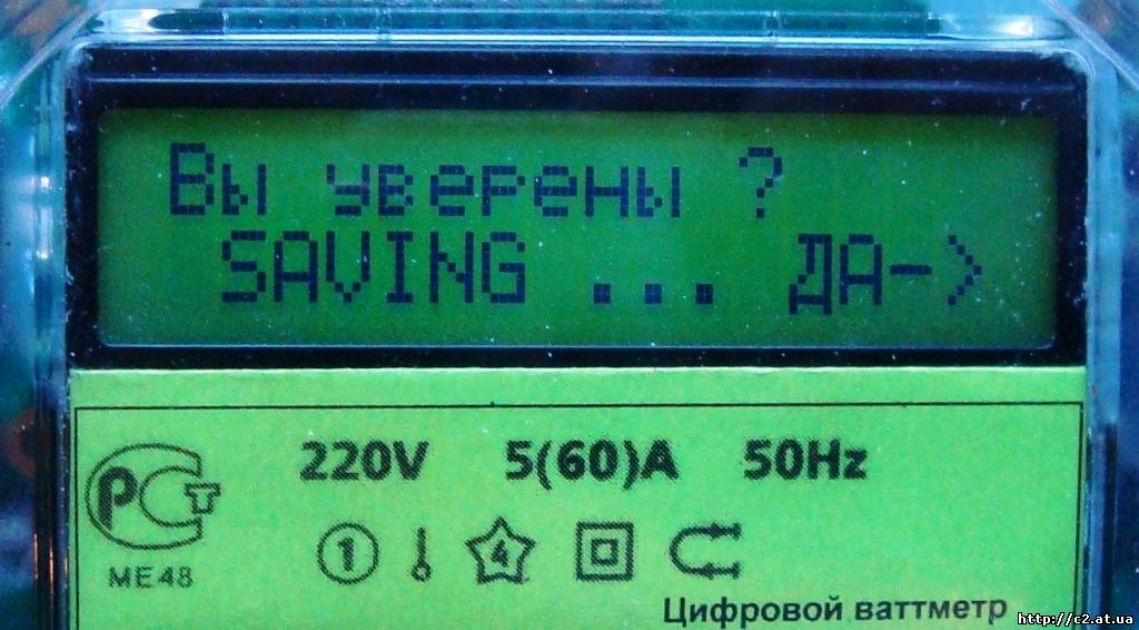

И так, на данном этапе эксплуатации этого ваттметра , уже можно подвести некоторый итог.
Пользователем clawham разработана программа для универсального многоканального счетчика - ваттметра (он же измеритель активной мощности), на распространенном МК ATmega8 , имеется два вида прошивок под индикаторы ; 16х2 и 16х4, схема универсально может подстраиваться под схему любого электронного счетчика (проверено на счетчиках которые имеют в своём составе микросхему ADE775х у которых колич. импульсов 1600 на один кВт/ч и 6400имп на один кВт/ч) замер активной мощности происходит с 2 ватт (2 ватта, это - ограничено возможностью счетчика (описание в датшите), ваттметр на МК ATmega8 имеет возможность измерения более низких мощностей), максимум измерения зависит от параметров используемого счетчика, шаг измерения 0,1 ватт.
Здесь привожу описание работы и вывода показаний для дисплея 16х2 ( под дисплей 16х4 это описание работы также полностью подходит, только вывод данных на экран происходит более полный без сокращений, для дисплея 16х4 прошивку тестировал автор).
Описание меню.
1) "Выбор № персонального" счета кВт/ч с фиксацией времени периода активности ячейки
2) "Просмотр персонального" счета кВт/ч, 21 ячейка ( та которая выводится в первой строке, при нажатии кнопок"вправо/enter" обнуляется.)
3) "Сброс общего" (тотального) кВт/ч, (на персональные счета не влияет)
4) "Сброс текущего" счета кВт/ч, (в EEPROM не сохраняется)
5) >>НАСТРОЙКИ<<
5.1) "Частота кварца" настройка коррекции тактов кварцевого резонатора ATmega8 на 1 секунду (влияет только на расчет ватт)
5.2) "Ватт на герц" установка кол-ва ватт на 1 герц ( доп. выводится максимальная точность по ваттам дойдя до которой выключатся таймаутом в ноль показания ватт)
5,3) "Импульс на кВт/ч" это количество импульсов со счетчика на 1 кВт/ч ( доп. выводится калькулятор соотношения импульсов счетчика на ватт на герц )
5.4) "Тактов в секунду" внутренняя переменная внутренних часов на выводе PB1 она выдаёт коротенький импульс 0.5Гц , если часы спешат - число надо увеличивать, если отстаёт - число надо уменьшать.
5.5) <Вост. умолчания> восстановить настройки умолчания.
5.6) <Сохранить настройки> - пока вы не нажали этот пункт - всё действует только до выключения.
Сохраняются в EEPROM такие данные;
а) общие настройки,
б)тотальные показания (общая сумма всех счетчиков) с фиксацией и отображением часов, периода работы активного состояния ваттметра.
в)21 персональная ячейка показаний кВт, с фиксацией и отображением часов, периода работы активного состояния отображаемой ячейки.
Для тотальных и персональных данных за сохранение в память при обесточке схемы, отвечает вывод INT 0 он подсоединен через резисторный делитель, который подсоединен 2кОм на землю и 4.7кОм на + 12 V питания кренки.

Варианты применения ваттметра счётчика разнообразны , например, если использовать как переносной прибор можно измерять диагностировать конкретную нагрузку (возможности широки, от светодиодного светильника до сварочного аппарата) и получать такие данные; потребляемую мощность наблюдать визуально, а потреблённая мощность в кВт/ч. будет запоминаться в определенной персональной ячейке для каждой нагрузки.
Если счетчик - ваттметр использовать стационарно, то здесь возможно так же наблюдать визуально потребляемую мощность всего жилого или производственного помещения, и можно вести статистику потребляемой мощности в кВт/ч. ежедневную или помесячную с поочерёдной записью данных кВт/часов в персональные ячейки.
Использовав специфику схемы ( например щитовая находится в отдаленном месте) саму схему ваттметра можно вывести в удобное место для обзора , используя обыкновенный слаботочный двухжильный провод типа «лапша».
Более того, благодаря тому что автор придумал такое универсальное меню в этом ваттметре , возможность подстроится под любой счетчик, можно использовать электросчётчик установленный местными электросетями, снимая информацию о потребляемой мощности с мигающего светодиода , фотоприёмником, и так же наблюдать визуально потребляемую мощность на ЖКИ дисплее и вести статистику потребляемой мощности в кВт/ч. ежедневную или помесячную.

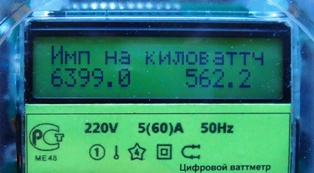

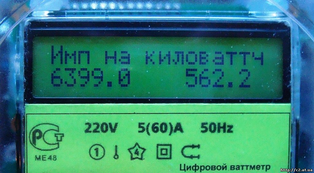

Да уже по всякому его подключал и выключал, разными нагрузками его испытывал от 0,3 ватт и ставил в цепь всего дома, было и около 7 квт , сейчас пользуюсь ... , просто пользуюсь .....всё работает ОК :)
Теперь появилась несомнено полезная функция "сигнал порога мощности" и главное этот порог настраивается на любое потребление от ватта до любых киловат, в общем "зело борзо" прибор вещь!
Скомпилировал сегодняшнюю прошивку под индикатор 16Х2, под пины своей схемы (схема выложена постом выше).
У меня пока вопросов нет , все работает :beer: , большое спасибо!

Здравствуйте, уважаемые разработчики. Прочитав эту тему решил повторить, спаял плату и купил счетчик. Но у меня индикатор 16/2 без русского шрифта. не могли бы Вы выложить англоязычную прошивку(возможно не я один такой) или хотя бы с транслитом. Буду очень благодарен!

Дык уже спаял и прошил Вашей прошивкой(2 поста назад) но кроме черных квадратов и кракозяблов на экране ничего нет. Плата по схеме из архива в корпусе TQFP, там ошибок по выводам не может быть? А сам исправить исходник не могу. Маловато знаний.

впринципе 99% текста вывалено в еепром....правьте еепром файл в хекс редакторе :)
впрочем есть же и исходник....как бы ...без проблем
черных квадратов быть не должно....просто потому что половина русских букв это английские аналоги...я там забивал табличку соответствия!! только некоторые буквы в русском языке уникальны....остальные один-в-один по таблице из английского шрифта!!! так что скорее всего или напутали с шиной или экран нуждается в другой инициализации....выборе таблицы кодировки например....как точно называется дисплюй?

прошивка с корпусом не корреспондируют....
порт а0 он и в дипе и в tqfp порт а0
покажите что на экране?
впрочем.....а в чём прикол? возня с нестандартным экраном изза 30-ти гривен за нормальный 16х2 я уже не говорю если есть знакомые с укртелекома то со старых телефонов-автоматов экраны подходят напрямую! Даташита на Ваш контроллер я не нашел...точнее нашел но нет там никаких особенностей...
мож и вправду провода поперепутывали?
распиновка написана в файле пинаутс.с - там всё по-русски написано

стоит заметить что в протеусе только ДИП нумерация выводов....
тоесть порт д2 - инт 0 в дипе это 4 нога а в tqfp это 32 нога.....все данныек находятся в даташите
...П.С. если бы неправильно была разводка...сомневаюсь что вообще хоть чтото было бы на экране...
Фотку бы экрана....
П.П.С. а вы еепром файл заливали? без еепрома отображение не рабоатет ибо все тексты - в еепроме и лежат...кроме хекса надоть и eeprom программить

Посмотрел свой архив, ашипку я там небольшую допустил, пардон :) :)
Схема там под компиляцию clawhamа....
Перезаливай прошивку из сообщений clawham...
