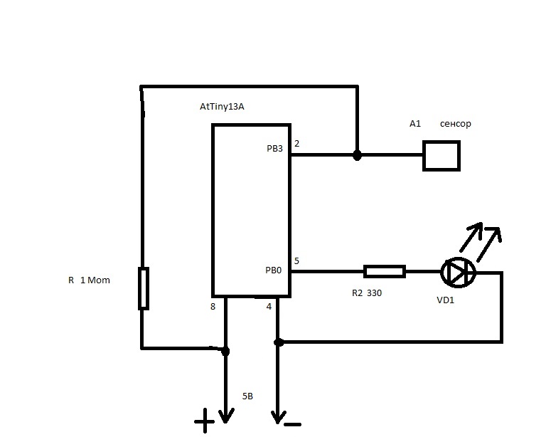

Ага. Вот. Не SPLAN конечно,. но тоже ничего :)
Ничего сверхестественного...
Схема во вложении.

Прошил.
Не работает нифига.
Во-первых: любое прикосновение отрабатывается очень не четко. Как будто я на кнопку механическую давлю а там жуткий дребезг контактов. Чувствительность сенсора очень слабая - срабатывает только когда берусь за общий провод.
Во-вторых: Отработки длинного и короткого нажатия я так и не увидел. Светодиод либо включается либо выключается. Плавно загараться он так и не попытался.
Вобщем надо допиливать. Я думаю нужно править переменные.
Только по своей програмистской неграмотности я еще не могу до конца в вашей проге разобраться, хоть и закомментирована она хорошо(за что отдельное спасибо).

Мне так кажется, что Вам, для начала, надо отделить мух от котлет. Сначала отработайте длинное нажатие, потом сенсор. А потом уже всё вместе.
Когда Вы начали свою тему, я как раз пытался решать аналогичную задачку. И в учебных целях написал некую демонстрационную программулину. Тока она работает не с сенсором, а с обычной кнопкой. Длинное нажатие - управление ШИМ. Короткое - вкл/выкл. Если интересно, могу выложить.

Все таки мне еще кажется для уверенного определения нажатия нужно все же усреднять хотя бы 8 значений, потому что если первое измерение произошло в момент помехи или еще чего нибудь такого остальные все нажатия могут неправильно отрабатываться.
Сейчас смоделировал с видоизмененный кодом - нормально отрабатываются нажатия.
В реальном устройстве только константы подобрать.

Отработал свою часть кода от и до срабатывают короткие и длинные нажатия,правда в схеме идеализированная модель сенсора и работает у меня в 30 раз медленнее,чем реальное время.
осталось настроить правильно таймер и подобрать для реального устройства.

Отработка длинного и короткого нажатия спрятана тут
:) я имел ввиду в работе не увидел такого. Не отличает короткие и длинные.
Не переменные, а константы
Да, да. Конечно же Вы правы.
Тут все просто аналог этих вычислений (temp3*255+temp2-temp1);
Спасибо большое! Вроде понял. Правда не знаю на долго ли... :)
Я не претендую на абсолютную правоту. Просто говорю то, что видел сам: с усреднением работало у меня даже чуть хуже чем без усреднения. Правда я не разбирался почему.
Ну хорошо, будем домучивать эту гадость значит до конца! Сегодня постараюсь прошить - отпишусь.

Усреднение предполагалось на этапе калибровки и еще желательно запускать перекалибровку при уменьшении значения сенсора больше, чем 5-10% так как если при включении палец будет на площадке, то мы можем вообще никаких эмоций не увидеть. :))
такое могло быть из-за того, что функции отработки неправильно организованы или от того, что настройка порога срабатывания не верна длинные нажатия срываются и получаются как короткие.
