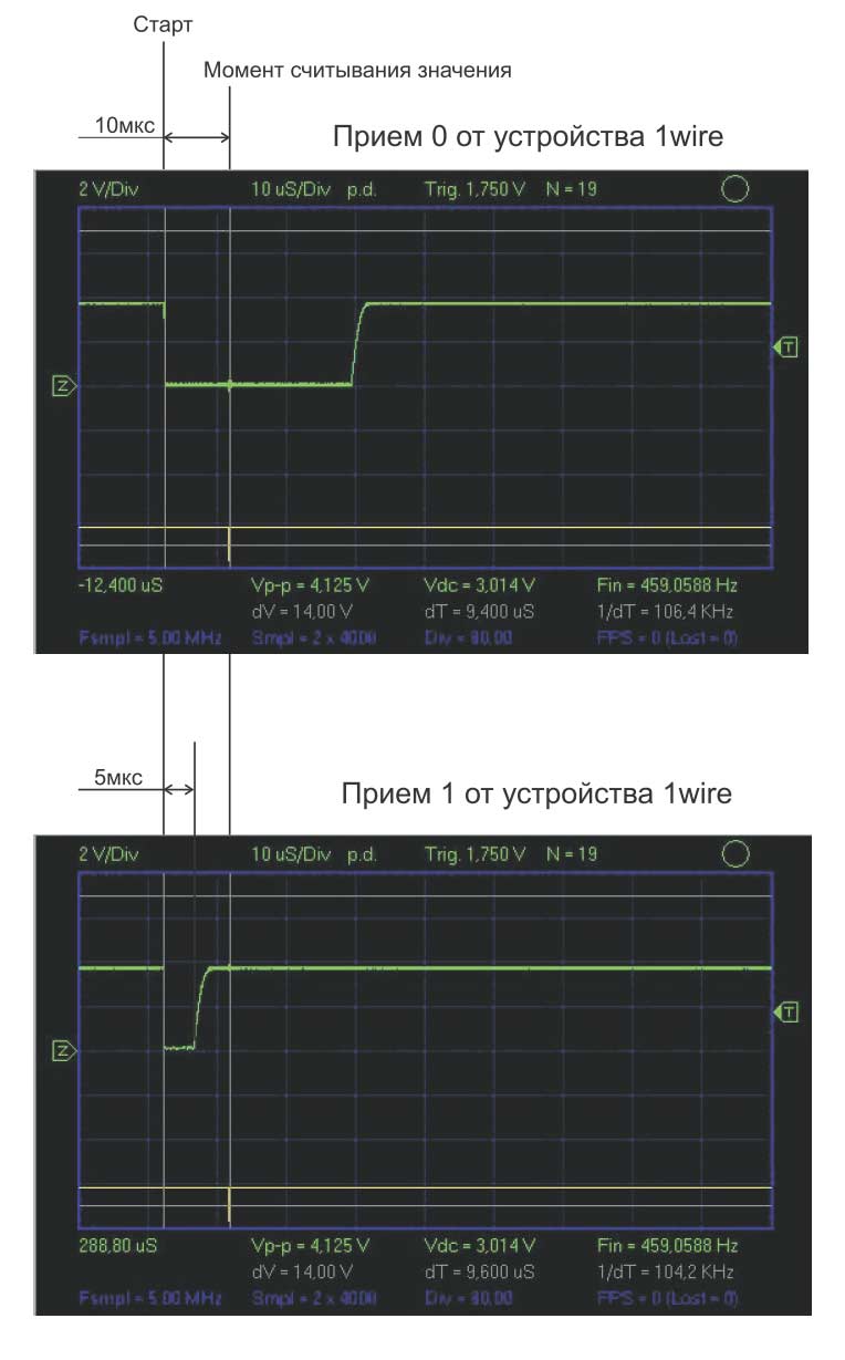

Я так думаю что просто подобрать лучше константы задержек в процедуре 1wire, вряд ли частота контроллера настолько сильно уходит, скорее всего задержки в программе такие что обмен идет на грани! и малейший уход чреват сбоями.
Вот диаграмма опроса у меня, это как надо уйти частоте, чтобы выйти за рамки?
диаграмм_1wire.jpg [60.61 KiB]
достаточно уйти на 5 мкс, т.е. 200 кГц, то есть всего на 2,5% от тактовой 8 МГц.

Каким это макаром, уход частоты на 2,5% вызовет уход времени задержки на 50%? Там прямая зависимость!

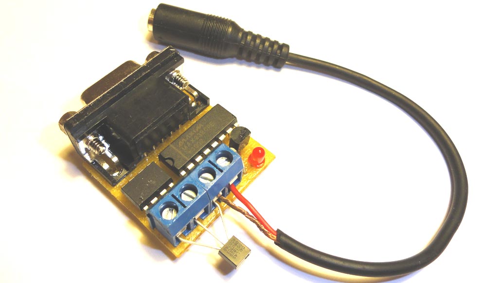

Я когда свою платку (тинька 13-я тоже с внутренним генератором) с термодатчиком мучил всяко разно, даже запихивал в морозильник минут на 20, вместе с платой! Показывала -20 градусов, и хоть бы что, никаких проблем.
termotiny.jpg [55.64 KiB]
