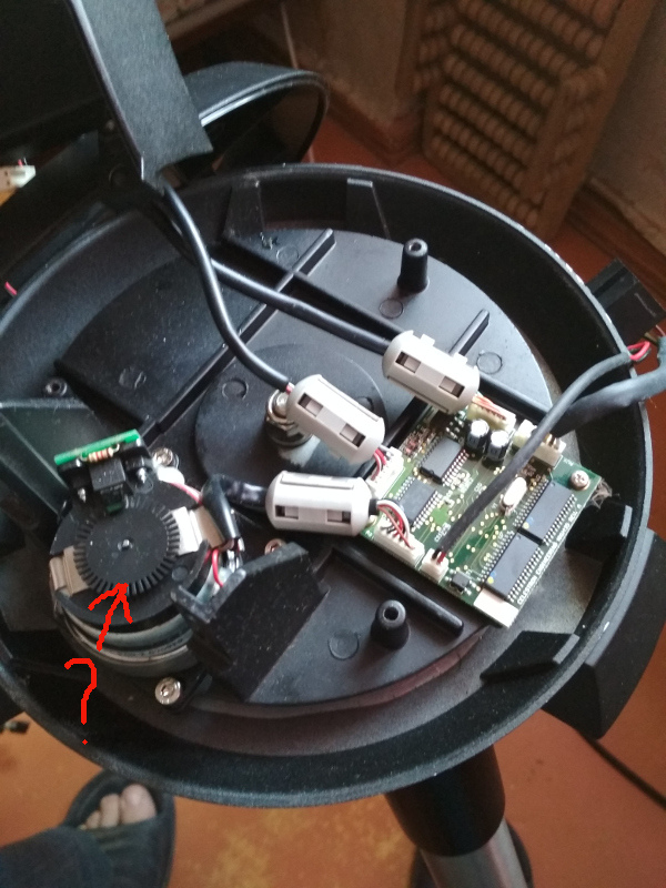

Случилась беда: при очередных наблюдениях перестал работать привод по азимуту у компьютеризированной монтировки Celestron NexStar 5 SE. Думал, что на холоде питание село, но с питанием всё нормально (подключал сетевой адаптер).
Вскрытие показало, что микротрещин, оторванных проводов, ненадёжных контактов нет. При подачи напряжения привод может заработать и какое-то время работать, но после несколькоих остановок он перестаёт работать. Выяснилось, что лёгким прикосновением к зубчатому колесу можно заставить его работать. Судя по всему это пластмассовое колесо служит энкодером. К зубцам его прислонена какая-то квадратная деталюха.
Постукивание и шевеление радиодеталей никакого эффекта не даёт, а прикосновение к этому вращающемуся диску оживляет движение по азимуту.
Кто знаком с такими устройствами, подскажите что это может быть и как можно исправить?
Схемы у меня нет.

Это оптический энкодер, черный прямоугольник - оптопара. Попробуйте аккуратно очистить крыльчатку от пыли, например продуть или кисточкой.

Дедуктивным методом выяснил, что глючит контакт на моторе. Вчера удалось его разобрать, но что бы добраться до щёток, надо снять маленькую латунную шестерёнку.
Электроника стала вне подозрения, после того как откинул её и стал подавать напругу прямо к двиглу. Тут-то и выяснилось, что он останавливаясь в каких-то положениях перестаёт работать, но лёгким нажатием на контакт опять запускается. :(
Надо разбираться, что там с щётками.

Обрыв в обмотке вероятен.
 Заголовок сообщения: Re: Монтировка для телескопа Celestron NexStar 5 SE глючит
СообщениеДобавлено: Вт дек 13, 2022 10:38:45
Рейтинг сообщений: 134
Сообщений: 2091
скорей щетки надо почистить или поджать

Пока не снял шестерёнку, крутил в руках и из двигла выпали две малюсенькие призмы из непонятного чёрного металла. Судя по всему это и есть те самые щётки. Там стоят длинные пружинки жёлтого цвета, судя по всему они же являются проводниками от контактов до щёток, т.к. проводов там никаких не вижу.

Помогли в мастерской снять шестерёнку. Изучение внутренностей двигателя привело к выводу, что от перегрева деформировалось пластиковое кольцо с напраляющей канавкой для щёток, деформация была с одной стороны и щётка в ней встала под острым углом. Одна щётка сточена перпендекулярно оси призмы, а вторая-- под острым углом. После этого, пружине, которая её поджимает, не стало хватать хода, а при надавливании на контактор, контакт появлялся и двигатель начинал крутиться. Просто собрал поставив щётку ровно. Всё заработало. Не знаю надолго ли.
