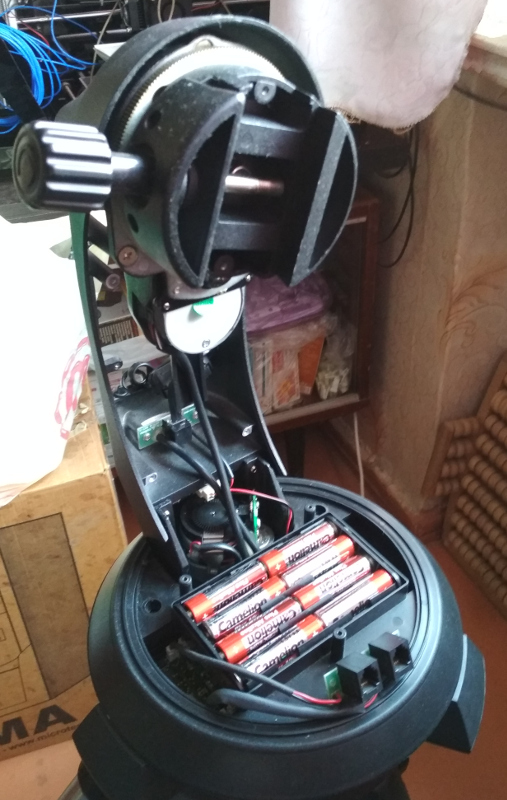

Случилась беда: при очередных наблюдениях перестал работать привод по азимуту у компьютеризированной монтировки Celestron NexStar 5 SE. Думал, что на холоде питание село, но с питанием всё нормально (подключал сетевой адаптер).
Вскрытие показало, что микротрещин, оторванных проводов, ненадёжных контактов нет. При подачи напряжения привод может заработать и какое-то время работать, но после несколькоих остановок он перестаёт работать. Выяснилось, что лёгким прикосновением к зубчатому колесу можно заставить его работать. Судя по всему это пластмассовое колесо служит энкодером. К зубцам его прислонена какая-то квадратная деталюха.
Постукивание и шевеление радиодеталей никакого эффекта не даёт, а прикосновение к этому вращающемуся диску оживляет движение по азимуту.
Кто знаком с такими устройствами, подскажите что это может быть и как можно исправить?

Комментарий к файлу: Снят батарейный отсек и виден диск энкодера-- показан красной стрелкой.

Это оптический энкодер, черный прямоугольник - оптопара. Попробуйте аккуратно очистить крыльчатку от пыли, например продуть или кисточкой.

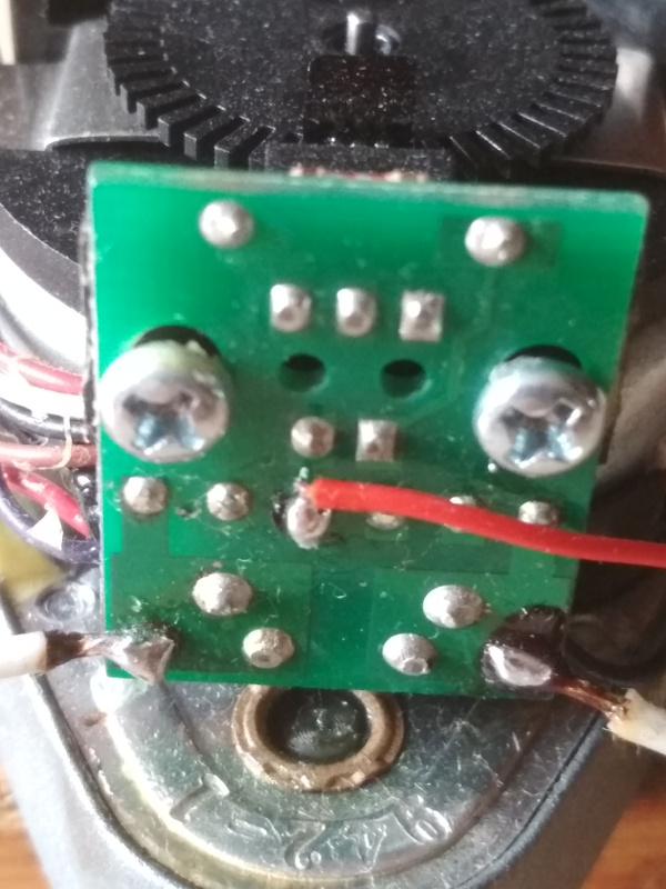

Сделал очередную попытку в ремонте монтировки.
Определил, что приводы по азимуту и по высоте идентичны, отличие лишь в длине шлейфа, т.к. мотор по азимуту стоит рядом с платой контроллера, а мотор по высоте-- на стойке полувилки. Это позволило полностью исключить неисправность самого контроллера, то бишь сам контроллер цел. Если поменять местами подключение моторов по азимуту и высоте друг с другом (разъёмы и назначения выводов идентичны), то монтировка начинает строиться в штатном режиме и входит в рабочий режим.
Платка мотора содержит всего несколько деталек. Путём прозвонки мультиметром удалось проверить все. Цепь энкодера состоит из нагрузочного сопротивления для питания светодиода, самого ИК светодиода и сдвоенного фоторезистора в корпусе похожем на ТО-92. Параллельно мотору висят две детальки: керам. кондёр и деталь в корпусе похожем на диод. Этот диод мультиметром не звонится. Приятель предположил, что это стабистор-- двухсторонний стабилитрон и прозвонить его нельзя. Но, по любому, детали в цепи мотора на работу привода влиять на работоспособность самой схемы не должны.
Снял осциллограммы с фоторезистора, но никакой ясности это не внесло. При нормальной работе видны импульсы прямоугольной формы и диаграмма прыгает вверх вниз на некоторый потенциал. При работе неисправного привода видна просто синусоида.
Может кто сталкивался с такими штуковинами? Подбросьте, пожалуйста, идейку, как исправить дефект.
Фоторезистор звонится мультиметром, имеет полярность и при затенении увеличивает сопротивление. Излучение светодиода видно в камере смартфона. 8)
Сами же пишете:
Вот тут и надо рыть в первую очередь. Откапывать собаку. Искать - почему синусоида вместо меандра?
Она же откуда-то приходит.

Была идея, что два фоторезистора с общей точкой включены, как два плеча измерительного моста и, значит, для настройки надо настроить баланс, то бишь уравновесить мост. Для этого двигал платку по диагонали влево-вправо, мне казалось, что бесконечное вращение двигателя должно было прекратиться, но ничего не получилось. :(
