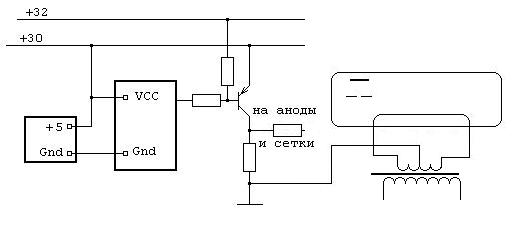

Валяются дома неисправные часы Электроника Старт 7231. У них что-то выгорело на плате и они перестали идти. Но рабочим остался индикатор ИВЛ1-7/5, причем не так давно поменянный и практически новый. Вот и возникла идея сделать новые часы на основе этого индикатора и AVR (желательно Mega8 ). Насколько это осуществимо? В основном интересует схема подключения самого индикатора. Насколько я понял, индикация динамическая и похожа на индикацию в обычном семисегментном индикаторе. Т.е. подали напряжение на сетку 1-го разряда, сформировали цифру, и т. д. по всем 5-ти разрядам. Только еще надо что-то подавать на катод. Какие напряжения нужно подавать на сетки, катод и выводы сегментов?

Дык понятно же : на аноды -- импульс выборки разряда, на сетки - код соответствующей цифры в этом разряде, и так по кругу. Только уровни преобразовать.

Нет ! На аноды НЕ ВЫБРАННЫХ разрядов - 0, выбранных 30В ( +/- лапоть ) . На сетки : не выбранные - лучше минус небольшой, выбранные - см. выше.
IVLXX.JPG [12.61 KiB]
Не из реально паянного, но навскидку - должно работать

Не будет. На аноды и сетки относительно катода-накала минус подается, а надо наоборот.
Да, лопухнулся. Вот так должно быть лучше.

а нафига там +32? Транзисторы совсем хреновые попались, с большим обратным током коллектора?

Привычка - делать надежное запирание транзисторов, еще со времен военки осталась :) . Тем боле реализуется на раз плюнуть - один диод в плюсовую цепь. На крайний случай - еще э-лит ему впараллельку.
Схема из головы, живьем не делал по причине охладелой любви к ИВЛ, бо свечение быстро садится.

Да уж, управление сегментами методом замыкания на общий, это что-то, протеус рулит! Совершенно бесплатно подсказываю, чтобы надежно закрыть индикатор, т.е. чтобы не было подсветки сегментов, нуля недостаточно, необходим минус. Или опять, как всегда, пацаны косяки выловят?
Советую Вам обратить внимание на микросхему К176ИД3. Она как раз для этого и предназначена: имеет дешифратор двоичный-семисегментный, высоковольтные ключи и даже входную память-защелку. Стоит копейки, пока еще продается из старых совковых запасов. Остается сделать сканирование по сеткам и все. Поищите в инете, если затруднения будут, могу набросать схемку, но после праздников уже.
Замыкание на "минус" нужно относительно катода, что очень легко делается приподнятием катода на несколько вольт вверх относительно минуса. Как заметил предыдущий оратор - один диод (обычно стабилитрон). Насчет, самой схемы, при всех её недостатках, она тем не менее вполне работоспособна и раньше часто применялась (когда электричество конечному потребителю стоило 4 копейки за киловатт-час). Сейчас электричество ненормально дорого стоит и надо его экономить.
Я ведь тоже не за деньги...
Хочу заметить, что по этой схеме у меня часы-таймер работают с 2006 года, никакой подсветки нет. Менялись прошивки, способы вывода информации, но подключение индикатора без изменений.
К176ИД3 тоже ведь замыкает сегменты на общий провод. Да собственно это типичная схема подключения, стоит только пошариться в Internet. Даже далеко ходить не надо, по сути тоже самое предлагает Jack_A, по ссылке uldemir найдете такое же подключение...
