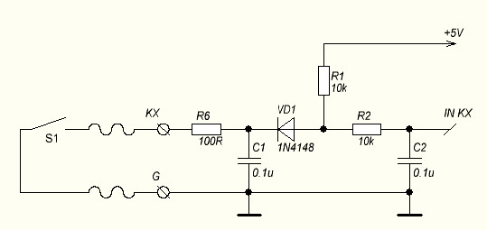

спасибо за помощь ребята,у меня сейчас подтяжка 10к-этого мало?релюшки и оптопары не хочется городить,300 Ом не жестко будет?вы уже пробовали?

IN KX - ножка МК. Если МК 3.3В то подаём 3,3В а не 5В как на схеме.
Если совсем сыкотно, можно поставить параллельно С2 - стабилитрон на напряжение питания МК или супресор.
