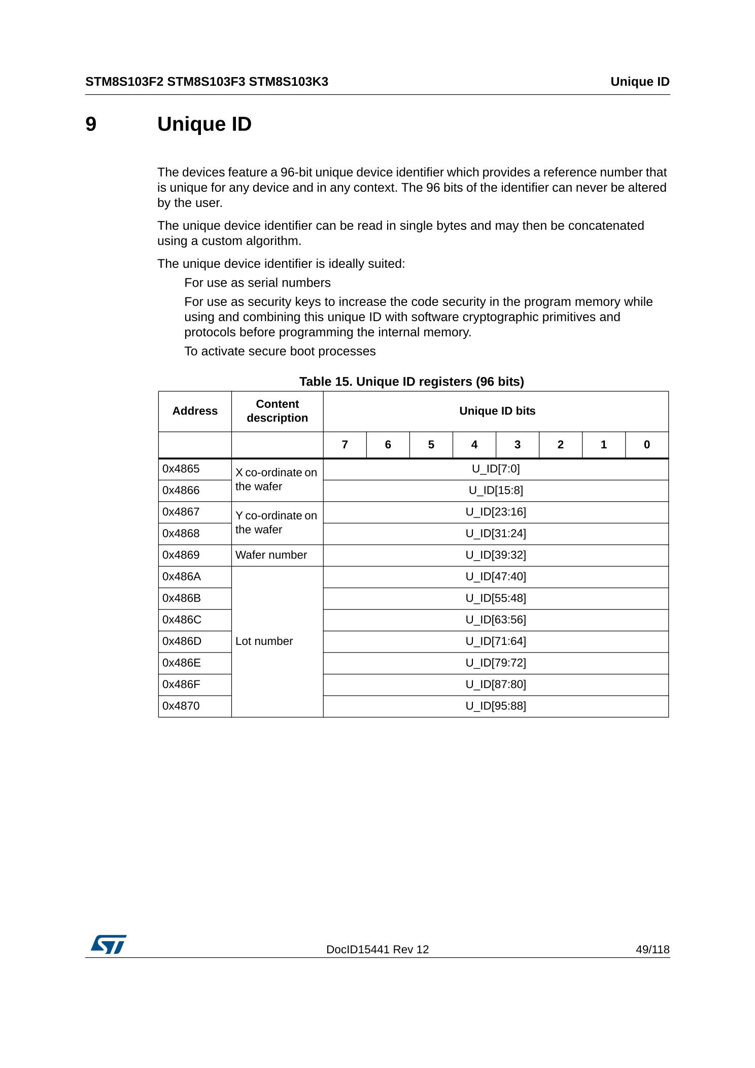

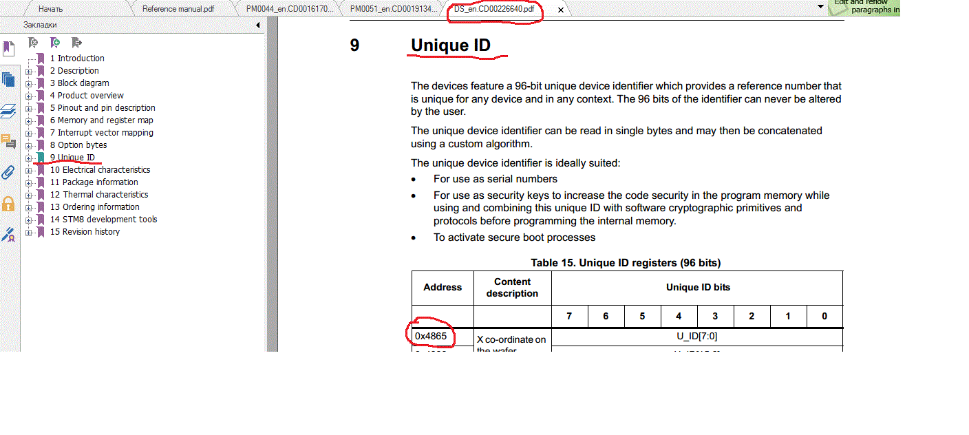

stm8s103f3 в даташите написано 96 bit unique id
как его прочитать в программе?
посмотрел даташит, RM016, RM044 - нигде про это не нашел
 Заголовок сообщения: Re: Программирование STM8
СообщениеДобавлено: Ср дек 06, 2017 17:36:01
Карма: 29
Рейтинг сообщений: 651
Зарегистрирован: Сб май 14, 2011 21:16:04
Сообщений: 2708
Откуда: г. Чайковский
Ну вот же
STM8 UID.gif [72.97 KiB]
Добро всегда побеждает зло. Поэтому кто победил - тот и добрый.
СообщениеДобавлено: Ср дек 06, 2017 17:36:47
Карма: 38
Рейтинг сообщений: 621
Зарегистрирован: Пн апр 06, 2015 11:01:53
Сообщений: 3092
Откуда: москва, уфа
ЗЫ синхронно так)
Ну вот же
не совсем, ID - это lot number
STM8S103.pdf.jpg [209.92 KiB]
