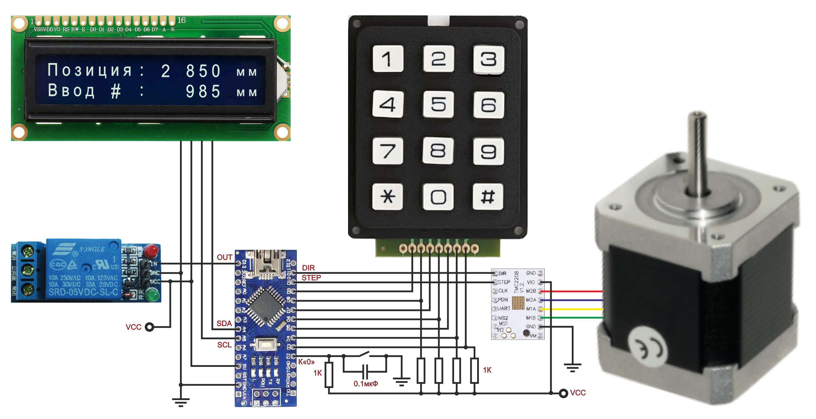

все резисторы опционалны, достаточно включить gpio pullup на соответствующих пинах в вашем mcu
на картинке явно дисплей с интерфейсом epson а не i2c , надеюсь это просто картинка абыкакая и не создаст проблем ;)

Уважаемые, Вы чего ему голову морочите с концевиками. Двигатель шаговый и управляется с контроллера. Если контроллер издохнет, то и двигатель не поедет никуда - ногодрыг никто не будет делать. Это не сервопривод.
И то пральна! Да и чо там за нема 17 может наделать! Упрётся кудынить да и будет шаги пропускать пока не выключат всю байду.

Картинка абыкакая, интерфейс I2C.
Вот, добавил красоты:

обычная практика в такой автоматике - либо концевые датчики (по минимуму с 1 конца) по которым делается привязка после включения с неизвесным статусом.
либо датчик перемещения ротора ( совершения шага ) обычно сериальный фазный энкодер (оптический, холлы ну или даж механические контакты парные)
и тогда инициализация делается отшагиванием в сторону механического упора до тех пор пока команда шага приводит к перемещению ротора.
еще вариант фиксировать столкновение с механическим упором по току потребления мотора. так нередко делают с простенькими машинками на коллекторных моторчиках.
впринципе в совсем простых устройствах где некритично детектировать нештатные ситуации поступают просто:
ставят механический упор и делают инициализацию движением к нему на расчетное время и оптимистично предполагают что все успешно доехало до упора.
так часто делают в китайских игрушках например 8)
Не, ну так деревянно я делать не буду, сделаю с отскоком.

Критикую - движку надо не 5 В (тем более ардуиновские), а 12 и больше (отдельные).
На первом рисунке питалова вообще нет.

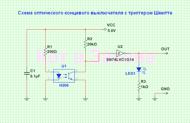

А концевики я в принтеры такие напихал:
https://aliexpress.ru/item/32958123589. ... 4aa6cDrbR0
Для 5 В увеличил R1 в два раза и всё равно текстолит просвечивает.
Можно и не увеличивать, но ток через светодиод под 20 мА не есть кошерно.
На мотор будет отдельное питание 19 В - БП от нубука есть.
