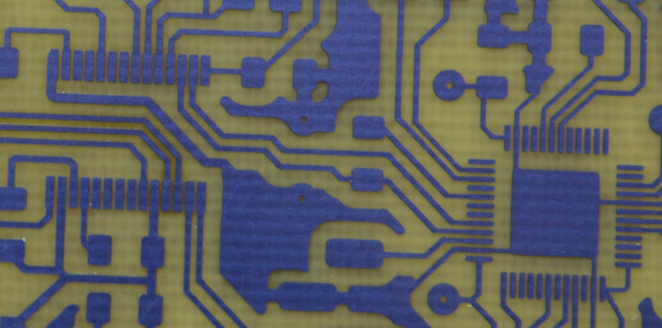

Мож наводка на входе дифф.передатчика? Или он сдох и траснлирует чепуху? Напрямую никак не включить временно?
Сдвиг может быть в разных местах, ленту менял как вариант устранения проблемы, не помогло.
Без диф пары на включить. Подключил ноут вместо стационарного компа, засветил одну плату, вроде норм. Но и на стационарном тоже можно было засветить три платы нормально а на четвёртой один два три сдвига. Буду тестить дальше. Сменю блок питания ещё.
У меня плата от Алексея ака mial, у него все четко работает. Диф пара есть в запасе, если все остальное не поможет попробую перепаять
Разрешение всякое ставил, и 720 и 1440. Без разницы
А вообще, из общих соображений - если в какой-то момент координаты станка сбились, то они уже не восстановятся сами. У нас же нет никакого "концевика", который сбрасывает координату в начале каждой строки. То-есть если одна строка "сдвинулась", то и последующие должны неправильно засвечиваться. Может, дело не в координатах, а в драйвере лазера?
tihohod, на картинке выше видно что после сдвига вся засветка сдвинулась в сторону, это заметно по отверстиям, картинка "уехала". Проблема выяснить почему происходит сдвиг. То что дальше светить нет смысла это понятно, все будет косое.
Что-то моментно влияет, происходит сдвиг. Драйвер вряд ли, в целом картинка рисуется верная, без пропусков
Проверь сам лазер. Может болтается, или линза немного ходит туда сюда. У меня как то было, когда линза подпиралась пружинкой происходил подобный глюк. Поставил контргайку, все пропало. Ну и пока ищешь эту проблему, после экспонирования возвращайся к левому нижниму реперу. Смотри координату, совпадает, значит что то механическое. Не совпадает, значит реально убежала координата и смотреть надо электронику.
