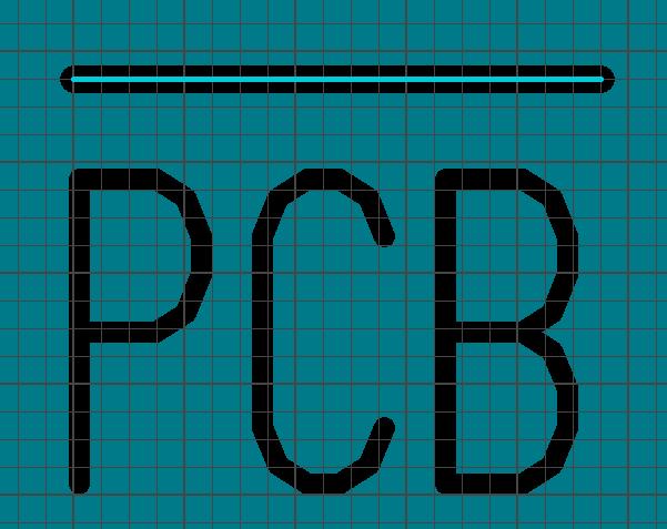

sputnic1436 писал(а):
Но если просто текст наложить на полигон то он сливается... а тут получается текст вырезает надпись на полигоне а не сливается с ним.
ТАК?
галку "без зазора" справа клацнуть надо.
PCB.JPG [41.74 KiB]

Еще раз - не про заливку говорим, а про полигон!

Это про это чтоль? (вложение).
Так это совсем просто: В одном слое конечно не получится, а зачем в одном слое? Рисуете и пишете в любых разных слоях: полигон в одном слое, надпись - в другом. Выводите на печать: полигон = черный (для лазерного принтера), надпись = белым(для лазерного принтера). Цвет выбираете щелкнув по окошку в названии слоя (цветной квадратик).
Полигон.GIF [5.88 KiB]
А поболтать?
