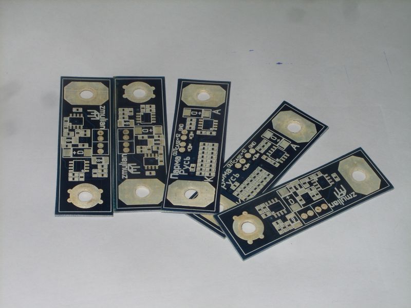

Доброго времени суток, уважаемые.
Про наращивание меди лазером мне понравилось......
Пару слов про серебрение в ДМСО... Сейчас пользуюсь только этим методом..
Маска на плате должна быть задублена окончательно, а то получиться вот такое
Другая сторона
По углам видны белесые пятна. Это начала растворятся белая маска. Дубил на электроплитке. По краям не хватило температуры.
Расход серебрильного раствора 2 - 3 мл на дециметр.
Ванночки для серебрения делаю одноразовые из лавсановой пленки от фоторезиста (держит замечательно). Фиксирую форму хоть степлером хоть скотчем.
После 20 - 40 секунд серебрилки даю стечь лишнему раствору и промываю плату в ДМСО (просто окунаю в другую ванночку на пару минут. на дециметр 5 - 10 мл ДМСО). Промывочный ДМСО использую многократно.
Потом протираю тряпкой.
Далее промывка проточной водой. До этого пункта (для особо боязливых) работаем в перчатках.
Вроде и все.
Живучесть серебрилок огромная. До сих пор использую растворы, которые остались у меня после экспериментов... Это 3 - 4 месяца..
Полностью перешел на малую ванну. У меня это 10 литров. Максимальный размер 150 на 220 мм платы. Аноды - медь электротех. Фильтрации нет. Из за этого беда. Больше 3х - 4х плат в такой ванне без фильтрации сделать проблематично. Набросы из за шлама. Попробовал сделать 6 плат. На 2х последних шероховатость такая, еле оттер наждачкой с поверхности. Из отверстий, понятно, уже ничем не удалить. Эта тема уже поднималась. Какие насосы Вы используете? Фильтры? Самодельные, покупные? Даже 10 литров не так то просто отфильтровать. Про фильтровальную ткань уже тоже обсуждалось. Нигде не могу купить (в разумных количествах). Нетканка с задачей не справляется. Бутерброд нетканка + белая лента то же не то. Мелкий шлам через нетканку проходит и оседает на белой ленте, забивая ее. Фильтрация превращается в мучения, да и органические фильтры нежелательно использовать....
Еще возникает вопрос. Как Вы сверлите большие отверстия?
На этом фото видно и дефекты набросов и дефекты от сверления. У меня максимальное твердосплавное сверло 3 мм. Потом рассверливаю сверлом нужного диаметра. При рассверливании получается полная задница. Медь с поверхности чуть ли не пластами вырывает.
Те же платки после серебрения
Выглядит лучше, но осадок на душе все же имеется..
Другая сторона
Вроде и все.
