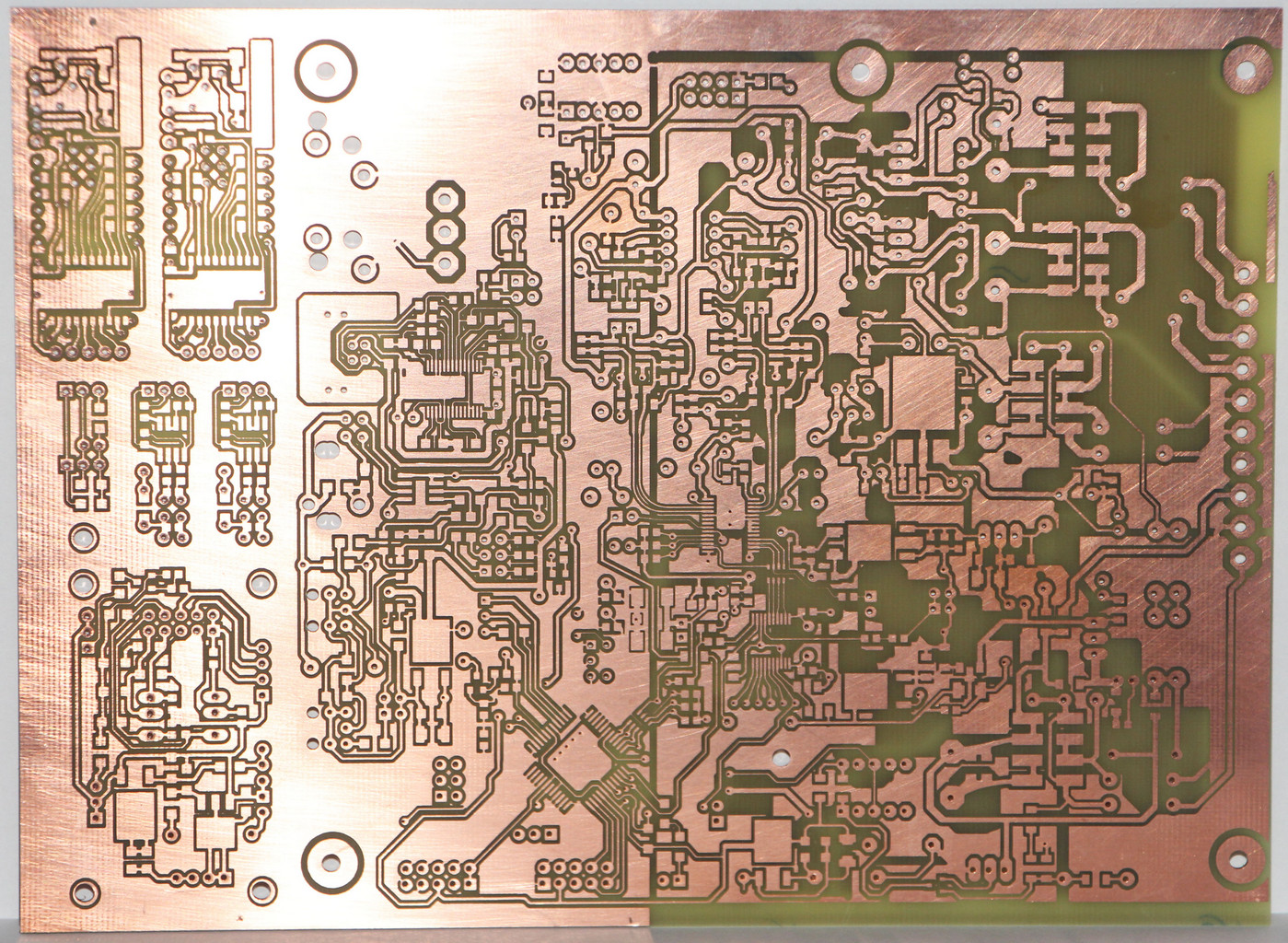

a5021 писал(а):
Ужаснуло, сколько это сверлить без чпу придется
Попугать ещё? :)
Помимо металлизации, здесь ещё нормы 0.2 и размер под A4 (чуть меньше).
Фоторезист Ordyl Alpha 350

Okkupant писал(а):
вы лазерную установку тоже делаете?
Да, только почти полностью свою - без камеры и на собственном софте. Отсюда заимствована сама идея и основные элементы конструкции вроде каретки от принтера и столика на шаговике.

Хваставаюсь дальше.
Доделал платку. Получилось очень достойно.
Все слои сделаны на HLDI. Как видите на маске растра нет.
Точность совмещения слоев, тоже на уровне.
Лежит передо мной, любуюсь... :))) И не вериться, что это я сделал. :)))

Платки как всегда на уровне :beer:
В чем совмещал их на одну заготовку ?
Шелкография своя или сторонняя?
Гербера уже готовые были. В том числе и контурный слой с вырезами.

А тады понятно, по шеклкографии сразу пару косяков увидел :) Ну да ладно эт уже тому кто рисовал. А вот еще наверно кажется, маленькая платка, разъем дисплея 3-4 4-5 если справа считать по моему залипон, или фиг его может так свет падает или они в трассировке соедены должны быть. :dont_know:
Это шелк, там надпись P1, в свете вспышки кажется что залипуха. Я не стал шелк по маске резать, особо наездов на пады не было. Ну а мелкие недочеты не в счет. :))

Да, тут есть чем хвастать. Качество повыше, чем у многих (большинства?) китайских производств.
Вот эти же платы фабричного изготовления. Даже в низком разрешении видно, что шелк неважный. Владелец жалуется, что качество "так себе".
А почему буквы в надписи SparkySoft с залитым центром? В оригинале они нормальные.
