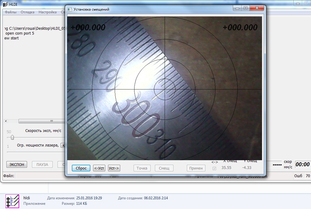

Сообщение umpelev69 »
вот первый тест камеры линз к ней не было :(

но у меня вопрос как сделать увеличение больше прикошачивать линзу ?
у кого такой эндоскоп поделитесь как вы его адаптировали

umpelev69 писал(а): но у меня вопрос как сделать увеличение больше прикошачивать линзу ?
Конечновозможнодаженеоднусамоепростоевзятьобъективотвебкамеры
