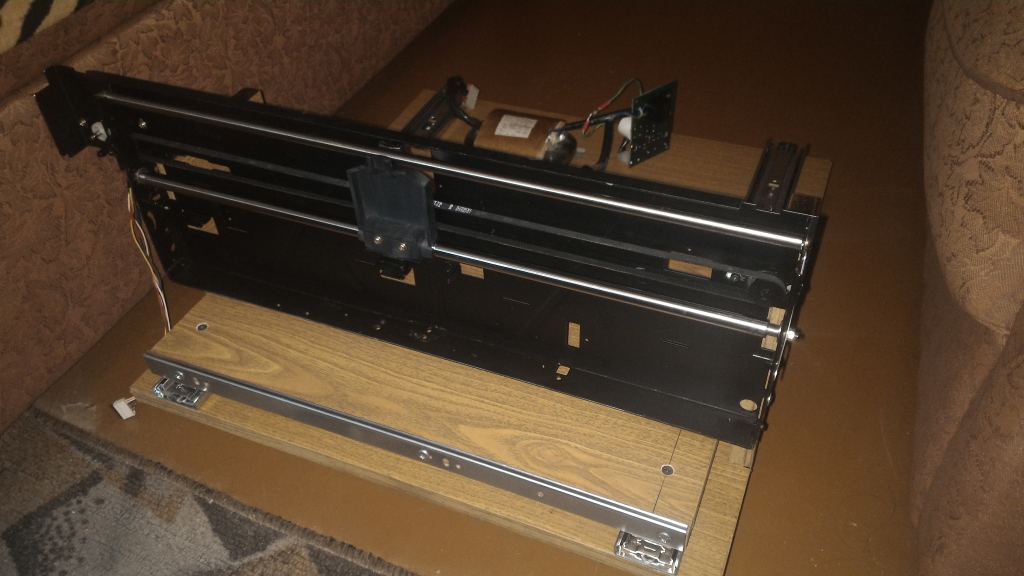

Вот такой монстрик у меня за сегодня получился: в сложенном состоянии 500х500, высота 300. С выдвинутым столом + ещё 250 мм. :shock: :o
Поле вышло 430х250. А4 формат точно закрою. Ща нужно колхозить перемещение стола. Терзают сомнения: шпильку всё-же поставить, или ремнём обойтись? :dont_know:
Чет по моему до фига :))

Ну, много не мало. :)) Тренироваться же нужно на чём-то, тем более что капиталовложения пока минимальны. То, что на картинке обошлось мне в 10$. 6$ пара мебельных направляшек, и по баксу регулируемые мебельные ножки (на фотке их не видно). Остальное халява, если не считать убитого дня времени.
